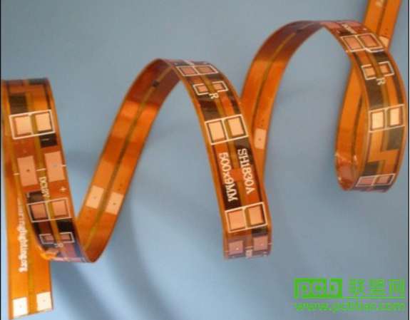

PCB柔性软板
目前柔性电路有:单面、双面、多层柔性板和刚柔性板四种。
单面柔性板是成本最低,当对电性能要求不高的印制板。在单面布线
双面柔性板是在绝缘基膜的两面各有一层蚀刻制成的导电图形。金属化孔将绝缘材料两面的图形连接形成导电通路,以满足挠曲性的设计和使用功能。而覆盖膜可以保护单、双面导线并指示元件安放的位置。
柔性电路在无铅化行动中起到重要的作用,但是就目前而言成本较高,但是也在慢慢降低成本。一般说来,柔性电路的确比刚性电路的花费大,成本较高。柔性板在制造时,许多情况下不得不面对这样一个事实,许多的参数超出了公差范围。制造柔性电路的难处就在于材料的挠性。
那么对于软硬结合板:
优点:软硬结合板同时具备FPC的特性与PCB的特性,因此,它可以用于一些有特殊要求的产品之中,既有一定的挠性区域,也有一定的刚性区域,对节省产品内部空间,减少成品体积,提高产品性能有很大的帮助,手机版常用。
缺点:软硬结合板生产工序繁多,生产难度大,良品率较低,所投物料、人力较多,因此,其价格比较贵,生产周期比较长。

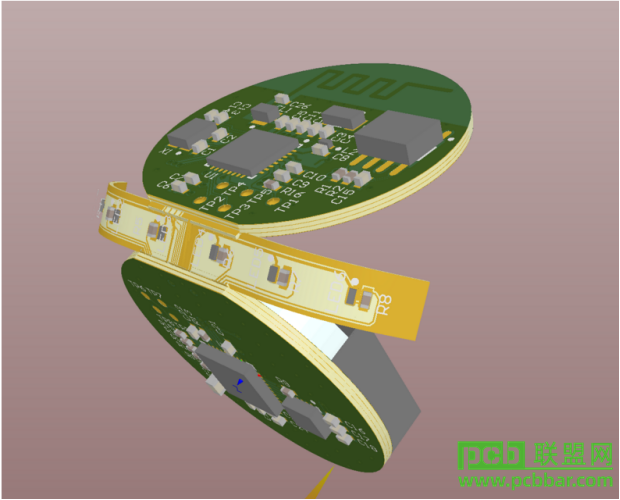

对于我们pcb设计工程师来说:在焊装的过程中,软硬结合板是拼在一起的。我们把元件放置并焊接在硬质板部分。某些产品需要在柔性板部分焊装元器件,这种情况下,柔性板的下面要保留硬质板,用于支撑柔性板。硬质板不与柔性板粘贴在一起,并且使用可控制深度的铣刀铣出它的轮廓。当焊装完成后,工人用手就可以把它压下来。我们只需要把我们的软硬部分区分开,告诉加工厂即可。

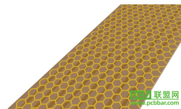

PCB设计的时候我们需要注意:不要在拐角处弯曲使用弧形走线,这里的转弯角度就不要使用45度的走线和我们的直角锐角走线,走线宽度也不建议进行突然改变,对于软板会有一个薄弱的着力点,后期不小心会产生软板出现问题,软板铺铜 ,这里的灌铜使用网格铜皮的处理。焊盘设计上面柔性板上的焊盘必须要比典型的刚性板上的焊盘大一些,电路的器件密度不能太高,这些都是由于其本身的因素造成,设计师在设计的时候也需要去注意。同时对于双面布局的柔性板子,布局也要注意错开对称。
