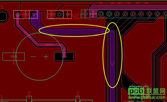

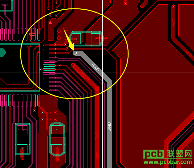

cesc 发表于 2019-9-10 10:26
差分包地的地线上打地孔 包的是地线  不是电源线
粗心大意了,左上角过孔在底层与电源连接了,更改底层铜皮,然后就对了,明明知道是地网络才对嘛;
h
包地的走线粗细需要多宽合适,与过孔大小有关系?
46
349
2264
2264
发表于 2019-9-15 10:18:59 | 显示全部楼层
已经查到DRC,并做消除了,下次会注意检查的;
46
349
2264
2264
发表于 2019-9-15 10:21:59 | 显示全部楼层
cesc 发表于 2019-9-10 10:35
这里不用那么粗  跟转过去一样粗即可
铺铜的宽度已经做出调整,
46
349
2264
2264
发表于 2019-9-15 10:30:00 | 显示全部楼层
调整铺铜宽度,2个网络分别留了1mm的宽度范围;
46
349
2264
2264
发表于 2019-9-15 10:31:56 | 显示全部楼层
cesc 发表于 2019-9-10 10:36
led灯,也是电源信号 需要加粗到10mil
好的,已经修改,加粗到了10mil了
