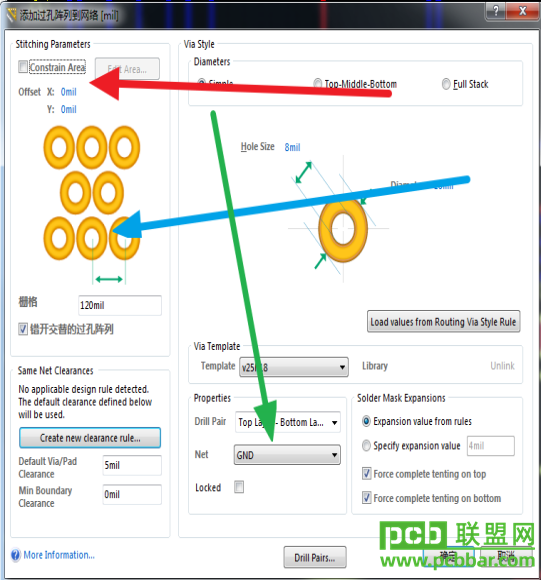

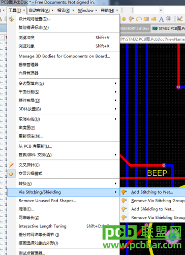

缝合地过孔的添加就是快速添加我们所需要的过孔网络,其目的在于我们的过孔可以快速的添加,具体操作步骤如下:
首先点击我们的工具-------->>>缝合地过孔------>>>ADD stitching to Net
接下来进入到我们的此界面,这个界面就是我们的过孔阵列,我们先看我们的蓝色线的部分,这个部分是我们的过孔间距,也就是我们过孔中间到过孔中间的间距,绿色部分使我们的添加缝合地过孔所需要填写的网络,然后我们填写完之后,我们进行红色线段,也就是constrain Area 区域的选择性的打孔。
我们填写完我们的蓝色和绿色部分之后,我们点击我们的红色部分打钩,然后就可以区域打孔。这个区域的打孔是否能够成功,是根据我们之前我们的蓝色部分的孔到孔的间距决定,区域越大,间距越小打的孔就越多,区域越小,间距越大,打的孔就越少。同时这个错开交替可以不打勾。那就是整齐的打孔。
然后我们就可以看到我们使用我们的缝合地过孔的功能,就可以完成我们的打孔了,打孔如图所示。

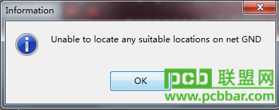

+08:00C399联盟网6726..png 咋变成这样了,其实就是我们的缝合孔的放置必须有一个前提条件,就是我们必须有铜皮的存在,先有铜皮才能进行打孔不会错误。
这样如图所示,我们由于铜皮的存在我们在铜皮的区域进行我们的缝合地过孔的添加,就完成了我们的打孔。
