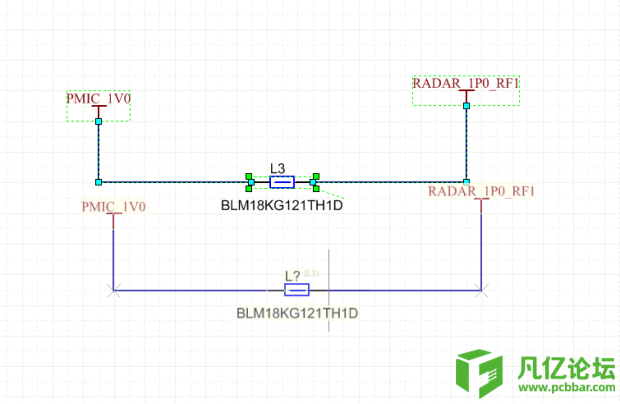

原理图文件复制器件粘贴另外原理图器件的位号自动变成R
话不多说上图片。

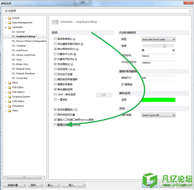

当遇到这种问题改如何解决呢,首先我们使用我们的快捷键OP或者我们的快捷键TP,然后我们进入我们的系统设置的内部中
这个时候我们只需要将我们的这里面的重置粘贴的元件标号进行一个不勾选就可以了,这样我们的进行粘贴的时候就会保留下我们的粘贴的原本文件的位号。
如果还不行,可以将选项下面的剪贴板参数进行勾选处理。剪贴板参数。
