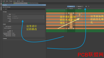

首先我们放置我们的过孔,然后点击我们的过孔,按住tab按键。
我们看到这个界面,我们点击definetion 这一栏,在ad19当中different drill 发生了改变,我们使用了我们的definetion 这一栏来替代。
我们点击。。。。。。这一栏,然后弹出我们这一栏。
然后我们看下我填写的埋孔。

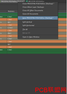

然后,最最最最最重要的事情,保存我们的这个页面,新版的钻孔设计页面需要保存,这是它的新版的一个设计软件的思路。
