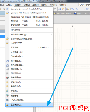

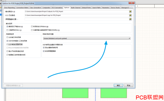

网络标号如何跨文件使用,首先小编要和大家先总结我们的ad能够网络跨文件的几种方式,第一种使用我们的port 建立我们的连接符号,建立层次原理图。
第二种,就是我们的离图连接符。
我们第三种方法,也就是我们的option里面进行配置,配置如下。
这里我们进行修改成这样就行了,改成global模式即可。
每天学习一个技巧,日积月累你也是专家!
