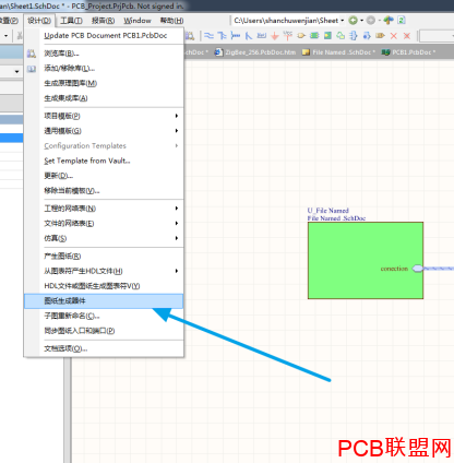

我们如何原理图模块实现模块化调用原理图,原理图实现多通道的设计从而一次性影响到我们的PCB多通道,这样比我们使用片段调用,拷贝room还有更加方便和便捷。
我们 使用步骤如下:
首先我们的子原理图已经建立好了,然后我们只需要拷贝我们的主原理图。
现在我们的主原理图只有一个,我们看我们的PCB也只有两个元器件,那么我们先看下。
我们 现在来实现原理图拷贝,前面都是做铺垫,我们现在先设置几个参数先,防止我们的器件到时候导入名字一模一样,我们点击我们的project------------option ,如图所示。
然后我们点击option ,我们点进去看下。
这里的命名的规则按照我的图上进行给予,这个大家也可以按照自己的风格选择,没有一定要求。
设置完了之后,我们开始拷贝。
