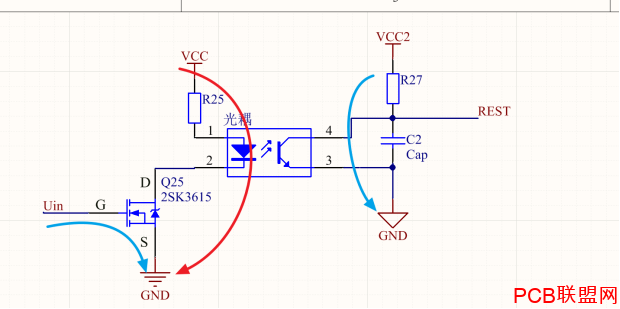

该电路是一个低电平复位电路,我们可以看到红色箭头,一开机,这个电路的电压降全部在R500中,慢慢的电容充电,将我们的REST维持一个高电平的状态,实现了我们的单片机处于高电平的工作状态,当我们的按键按下,我们的电容两端电压不能突变,但是也在放电的过程,这样把我们的电流电压 释放,我们的REST就没有办法维持一个高电平的状态,这样就实现了我们的低电平的过程,这里大家不要被滤波电容受到影响,电容对直流来说就是一个池塘进水不放水,对交流来说由于交替的正负信号的变化,就会形成我们的电容滤波作用。运用T = 1.1RC 可以算出时间。单位我们电阻和电容统一计算。
高电平复位的原理也是一样。电容不能突变,随着时间变化,慢慢的电源电压都在在电容处,然后我们的REST复位管脚就会在低电平的钳制(REST的电压是在R50上面取得,根据分压公式)。当我们的按键按下,我们的电压就会加载R50上,这样我们的REST就会有一个高电平的脉冲,这样我们的芯片内部就会高电平进行复位。
同时,如果实现芯片对芯片的复位控制,也可以配合光耦或者专用的复位芯片进行
设计,复位电路的就是保证复位管脚在一个电平工作,然后通过一个复位电平将芯片进行复位处理。
