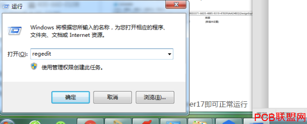

我们回到我们的电脑的桌面,输入win+R.弹出以下界面
下一步我们输入我们的regedit

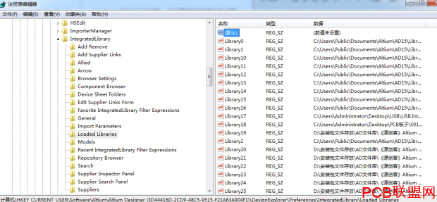

输入完成,弹出以下的菜单栏,我们进行数据的查看。
HKEY_CURRENT_USER\Software\Altium\AltiumDesigner\DesignExplorer\Preferences\IntegratedLibrary\LoadedLibraries下所有注册表(除了默认的那一个)删除后如图:
这样我们在重新打开我们的altium  就应该不会出现库文件报错打不开。
