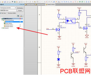

AD的原理图绘制的时候我们想要只导入部分的原理图或者只导入单独一页的原理图如何进行操作。
这里目前有两种方式,第一种方式是直接放置屏蔽编译框,第二种就是进行网络比对的导入,就是我们使用导入网表比对的方法进行屏蔽部分原理图文件或者某些原理图。
假设 我们有三个原理图 ,我不想要导入其中一个或者其中一个图纸的一部分,或者不想导入其中两张原理图和两个原理图的一部分,那么我们可以使用屏蔽编译框的选项,将我们不需要的部分进行屏蔽掉,如图所示。
这种方法如何是用一个原理图的是可以 ,但是需要屏蔽更多,我们就需要使用我们的网络比对来实现这个功能。
选中我们的原理,然后右击选中比对功能。
选中我们的advanced mode ,然后左边选择我们的原理图,右边选择我们PCB,这样就可以进行PCB导入
点击这里,然后我们选择更新到我们的PCB
随后我们的图标进行点亮,进行下一步。
点击我们的execute changes 就完成了我们的网络更新。
