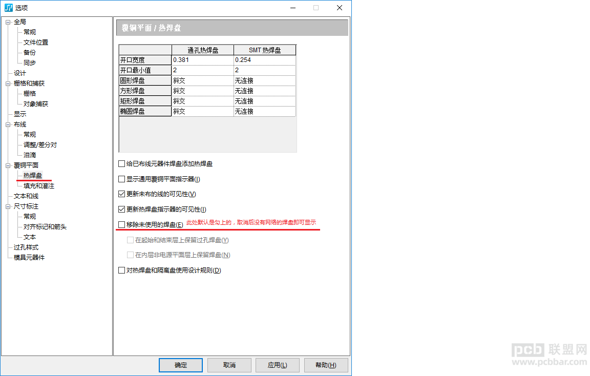

pads VX2.4 layout软件画4层板的内层焊盘不显示,不知道什么情况,有没有人知道解决方法

打开设置---热焊盘---关闭移除未使用的焊盘即可。
PADS内层焊盘不显示解决办法
PADS内层焊盘不显示解决办法
