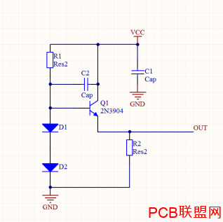

我们知道我们的集成电路中专用的电路的基本单元组成分为恒压源电路,恒流源电路,直流电平移动相位电路,差分和双差分放大电路等。
恒压源电路的目的是保证我们的工作电压能够一直以理想的状态下进行工作。
在集成的电路的内电路汇总恒压源电路分为利用稳压二极管导通压降组成的恒压源电路,利用稳压二极管的稳压特性组成的恒压源电路,利用电阻分压作为基准电压的恒压电路,以及反馈型恒压源电路,电压倍增电路,并联型恒压源电路。
如图是利用二极管正向导通,稳定三极管的输入电压,不管我们的输入电压如何变化,由于正向导通导致我们的三极管的输入电压还是稳定在一个值。同时我们的R2除了作为我们的OUT电压的产生,还起到了VBE电压的反馈作用。
我们看到这个电路,该电路的恒压电路的D3作用是用于温度补偿,我们知道二极管是一个温度敏感器件,为了使D4正常工作不随温度的影响而增加的。这个工作原理和图一一样,恒定了基极电压和集电极电压。
