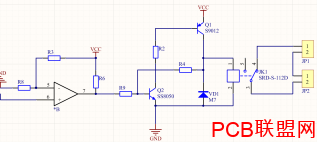

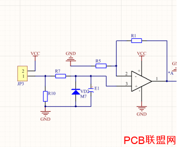

如图,该电路有以下两个部分组成,第一个部分是采样比较环节,对我们的电流进行采样放大比较部分,第二个部分是后级控制驱动部分。
首先我们的进行采样,稳压管负责稳压作用,这边的R10是采样电阻,低端采样,和负载JP3串联,采取部分电流经过R7,对采取信号进行同相放大,这里的Vout的计算和我们的同相比例运算电路的计算公式是一样的。
我们到了第二个环节部分,这个部分是一个比较部分,对我们的采样的信号进行比较,我们第二部分的B部分,此处部分是一个比较环节,当我的采样的信号大于我们的比较的电压,此时我们的三极管Q2处于饱和状态。同时我们的Q1处于导通状态。这时候继电器工作,切断后面的回路JP2JP1
当我们的采样的信号小于我们的比较电压时候,我们的Q2处于截止状态,Q1也处于截止 装,后级电路正常进行工作。这个电路之所以会进行自锁,由于R4串联输出端信号,就算我们前一级的比较器在输出低电平,那么这个后级电路还是处于自锁的一个环节。
这个电路的优点在于自锁回路的形成,当我们的电流超过额定值,后级继电器立刻动作,实现过流过载保护。

R4的作用是什么?
143
695
5017
5017
发表于 2019-8-9 16:34:27 | 显示全部楼层
SunShine丶 发表于 2019-8-9 15:20
R4的作用是什么?
索取电流电压作用 形成自锁
