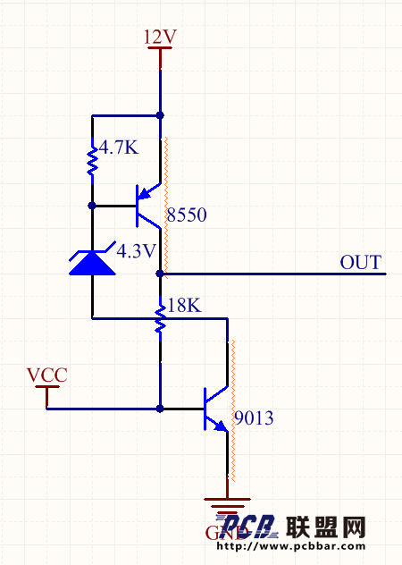

请问下图中VCC有无和数值大小对于OUT端输出有何关系

VCC无数值 OUT输出的是低电平吧

VCC判断电路;VCC>0.6V时,OUT=12V-0.3V
0 V% n" S. X& j! m" f                     VCC取消时,OUT不变
