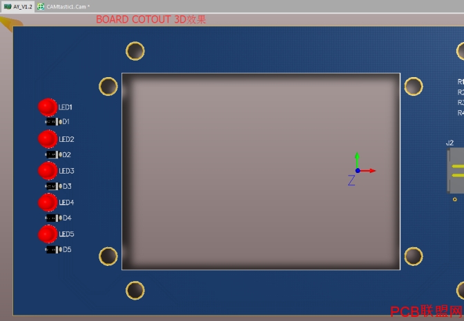

这个问题在PCB打样设计中反反复复有提到过,BOARD CUTOUR不可以作为成形用,
此项只能用作3D效果绝对参照图,不能被转出GERBER元素来作外形加工的。layout
线需要挖孔挖槽的请一定同您板框线一个层,用实线在KEEP-OUT层或者机械1层画出形状!
案例图1
案例图2
BOARD COTOUT 3D效果
案例图3
生成GERBER文件BOARD COTOUT形状丢失!
上图三个问题
1. 外形(板框线)在线路层画线(Mufti-Layer)(灰色)
2. 板内槽线用的是字符层画线(Top Overlay)(黄色)
3. BOARD COTOUT在3D效果里看到槽(误导)
以上三种情况都不可以示为成形用,请一定规范好您的设计按软件规则,用实线在KEEP-OUT层或者机械1层画出形状!
