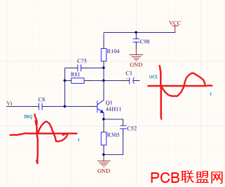

运放组成的反馈电路分析

好,我们接下来进行一个常用的共发射极放大电路的分析。
话不多说上图片:
电路是一级共射极放大电路,R81基极偏置电阻,发射极旁路电容C52,滤波和退耦电容C98,输入耦合电容C8.,R104集电极负载电阻,C75高频退耦电容。
我们不看直流部分,也就是静态工作点
首先UBE=UB-UE这个我们知道
我们的R81就是我们的反馈电阻 ,因为连接了输出和输入。
我们先看输出,输出端和我们的集电极是处于直接连接,当输出端没有反馈交流信号,R81就没有信号进入,并且和输出信号C1以及是R104属于并联的关系,判断这个地方是电压反馈。我们知道集电极和基极是相位相差180度,也就是集电极这端的信号是负信号(交流信号可知,静态分析可知),R81的反馈信号和我们的输入信号属于相减的关系。同时R81和输入信号C8也属于并联关系。所以这个电路经过判断属于电压并联负反馈。
C75这里取值一般是p法级别,用于消除高频自激,
C98在静态工作属于滤波,在信号放大处理时候,消除从R104过来的频率干扰。
R305本身也是一个反馈,由于R305的存在就产生了UE电压,UBE=UB-UE
通过公式可以知道。UE增大UB减小。
总结:基极发射电路,交流下R81反馈电阻,直流稳定静态工作点的作用,R305直流下的维持基极电压正常工作 。
每天学习一个技巧,日积月累你也是专家!
