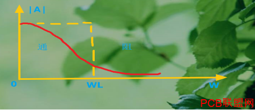

常用滤波器我们分为高通滤波器,低通滤波器,带阻滤波器,带通滤波器,而这四种滤波器就是我们常说的有源滤波电路。我们看下这个低通滤波器的原理。
低通滤波器:允许低频信号通过,将高频信号衰减。我们可以看下图中所示,当信号处于低频段的时候我们的幅频特性如下。

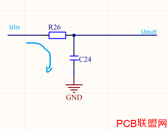

说完了这个,那我们先回过头来先看下什么是积分电路:
这个是我们的简化一个无源积分电路,对于我们的积分电路而言,我们要要求它的时间常数T需要大于我们的信号脉冲宽度,我们知道T=RC,这个工作原理就是,假设我们的输入信号为矩形脉冲波(也可以是我们的正弦波),当我们的第一个脉冲波出现时,输入端产生一个电流,通过对R1C1进行充电(当然你要知道一点,电容两端的电压是不会突变的),这个时候,电容C1上的电压慢慢增加,当我们的脉冲过去之后,输入端的信号Uin就为零(当然你要知道一点,电容两端的电压是不会突变的),所有我们的时间常数T会比较大,放电就会很缓慢。
