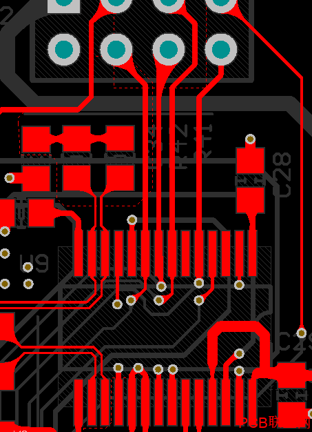

实际绘图过程中会有多种情况发生,例如根据以前的项目做修改应用于新的项目(主要在PCB中增加元器件以及添加网络标号进行连线后更新到原理图)下面就来介绍下通过修改PCB后更新到原理图的方式方法。

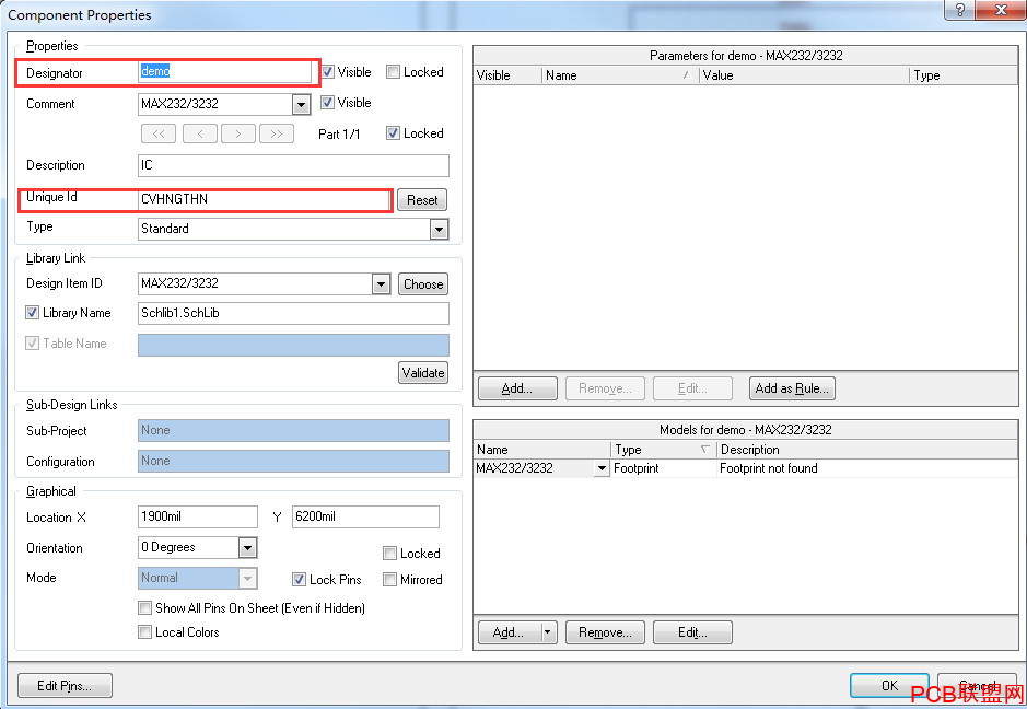

首先,PCB和原理图共用一套图库,更新过程中注意两个点:1、“Unique Id”唯一ID;2、“Properties-Comment”标识-文本(原理图和PCB均均有这两项)
原理图中元器件属性(1、标识;2、唯一ID)
PCB 中元器件属性(1、标识;2、唯一ID)
具体方法如下:
1.PCB中增加一个元器件,并给每个引脚定义网络表示进行连线(元器件名称:demo 可以随便改,记得后面原理图统一即可)
2.在原理图中添加对应的元件,一定要给每个引脚放置导线,修改元器件标识(与PCB统一:demo),复制唯一ID:CVHNGTHN
3.PCB中打开添加的元器件属性,将复制原理图对应的元器件唯一ID:CVHNGTHN,粘贴(注意添加 “\” )
记得以上更改后一定要保存原理图和PCB.
4.PCB界面  "Design——Updata Schematics in xxxx.PrjPcb"
