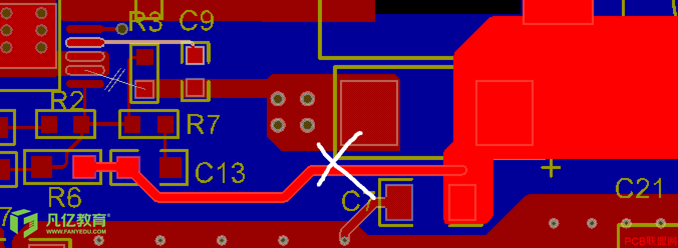

第一次提交作业,关于DCDC模块我首先觉的敷铜的规则是很重要。同时又是最基本,这个在以后的联系中应该关注的。

发表于 2019-6-17 23:19:50 | 显示全部楼层
反馈走线没有在滤波电容后面取样

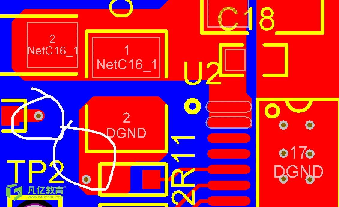

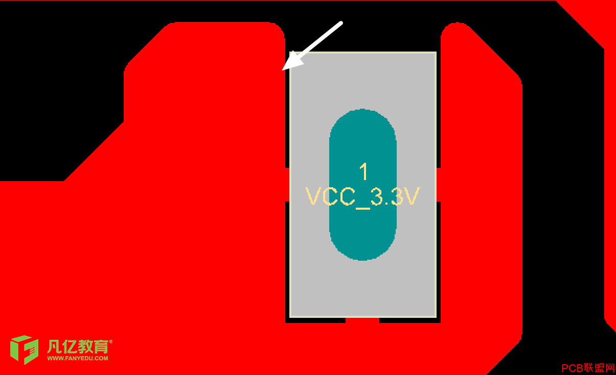

发表于 2019-6-17 23:21:49 | 显示全部楼层
目前相同网络之间的间距过近  请检查规则  此种间距也是不满足生产要求的

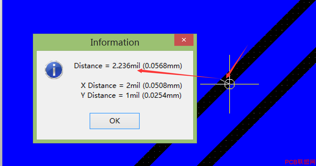

发表于 2019-6-17 23:23:15 | 显示全部楼层
请整体检查下间距要求  需要满足至少4mil的间距 以满足生产要求
