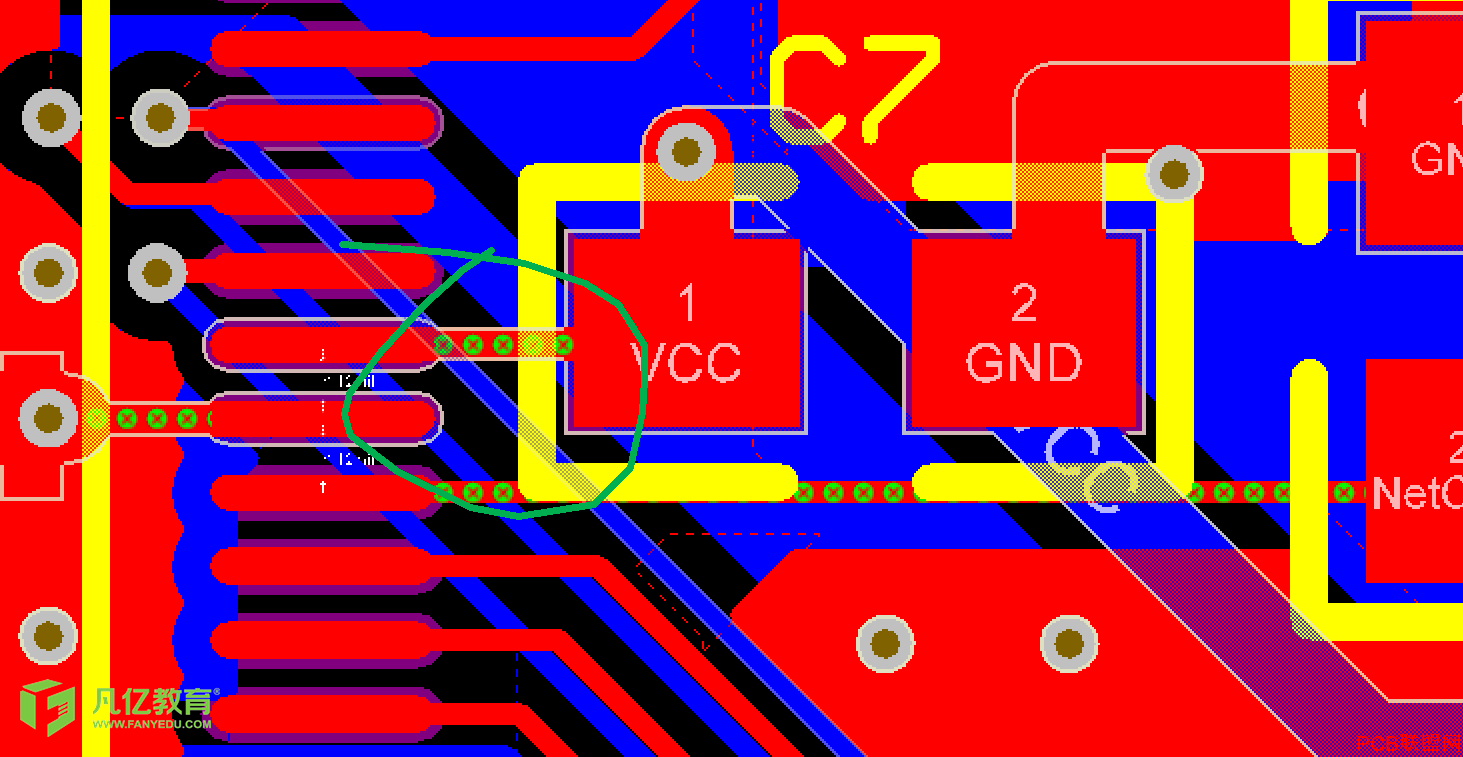

         回顾总结:注意晶振走线,满足3W规则,减少走线的回路,打孔换层能在附近打地孔的就打,以减少路径干扰。电源粗处理,

注意下走线瓶颈
