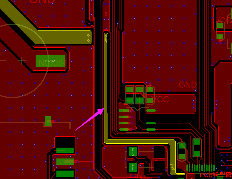

邢---2层板作业点评
STM32_FINISH.brd

发表于 2019-6-14 10:28:07 | 显示全部楼层
1、usb包地要包完全   下面的usb差分也要包地处理

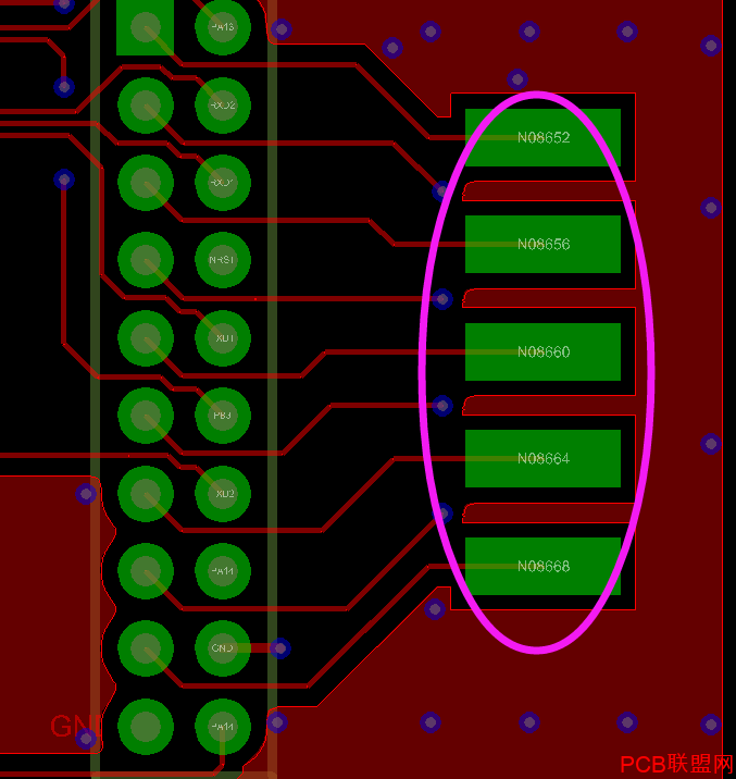

发表于 2019-6-14 10:29:03 | 显示全部楼层
2、晶体包地也要包完全处理 不要一部分不包地处理喔

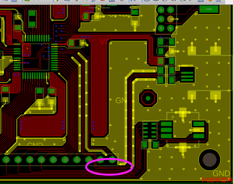

发表于 2019-6-14 10:29:46 | 显示全部楼层
3、vbat电源铺铜太细  有电源瓶颈

发表于 2019-6-14 10:31:15 | 显示全部楼层
4、VCC电源有瓶颈

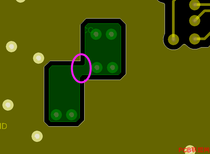

发表于 2019-6-14 10:32:22 | 显示全部楼层
5.焊盘内部不要铺铜处理
