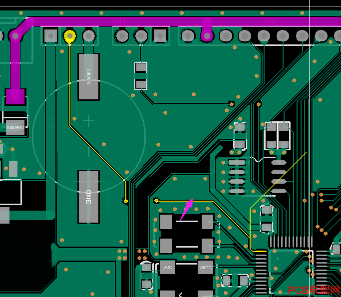

汪庆平---两层板作业点评

发表于 2019-6-14 10:20:43 | 显示全部楼层
1.走线尽量一块一块的走   不要留出大面积的空洞,保证表层的大面积的地铜联通

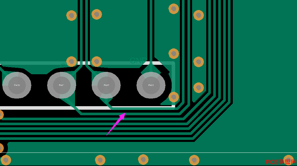

发表于 2019-6-14 10:22:09 | 显示全部楼层
2、差分尽量耦合出线  包地处理

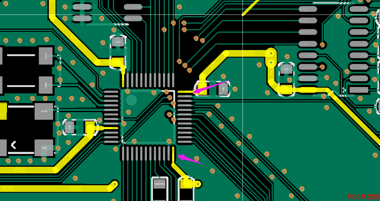

发表于 2019-6-14 10:23:02 | 显示全部楼层
3、电源处理瓶颈严重 尽量铺铜处理

发表于 2019-6-14 10:23:44 | 显示全部楼层
4、电源走线太细 需要加粗处理

发表于 2019-6-14 10:25:31 | 显示全部楼层
5、过孔间距不要太近   过孔打整齐
