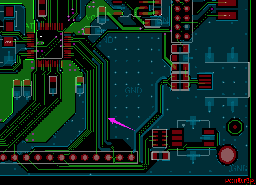

发表于 2019-6-14 10:12:40 | 显示全部楼层
1、usb走线需要包地处理  两边打地过孔 +08:00C133联盟网1336.png

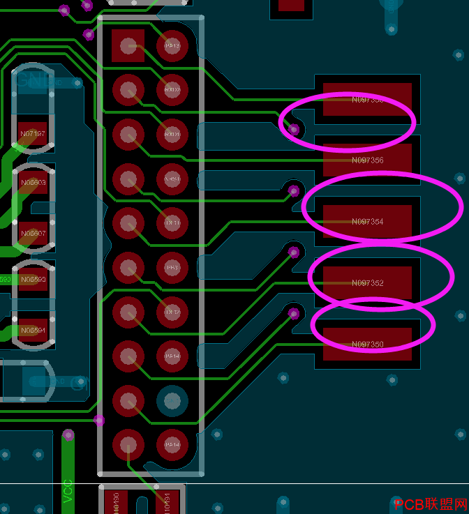

发表于 2019-6-14 10:14:33 | 显示全部楼层
2、电源瓶颈很严重,载流严重不足

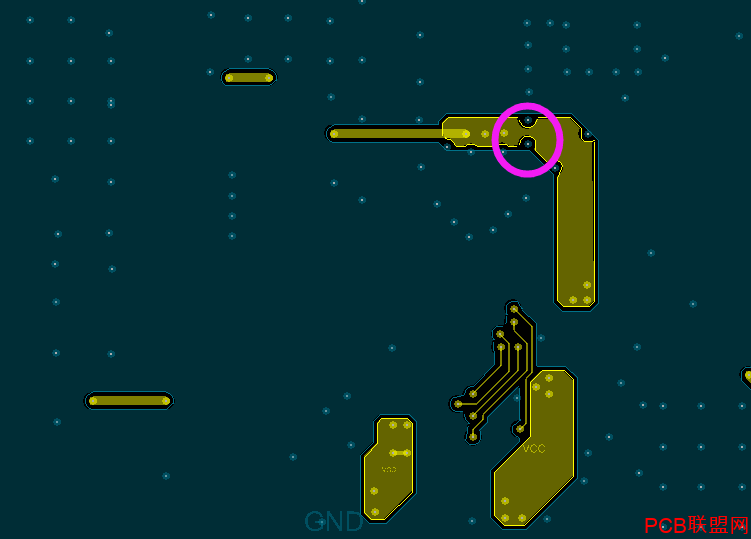

发表于 2019-6-14 10:16:38 | 显示全部楼层
3.器件内部不要铺铜处理  尖角铜皮要删除掉
