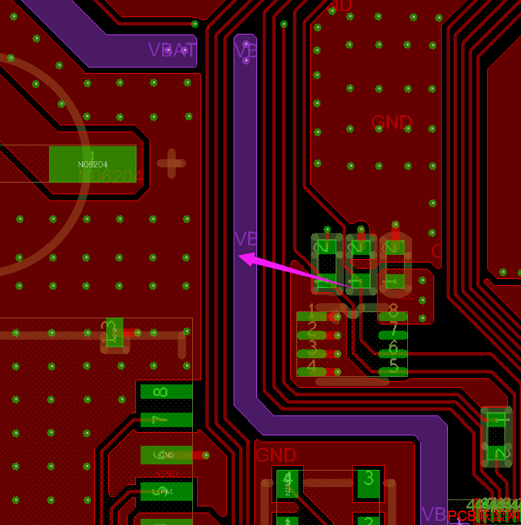

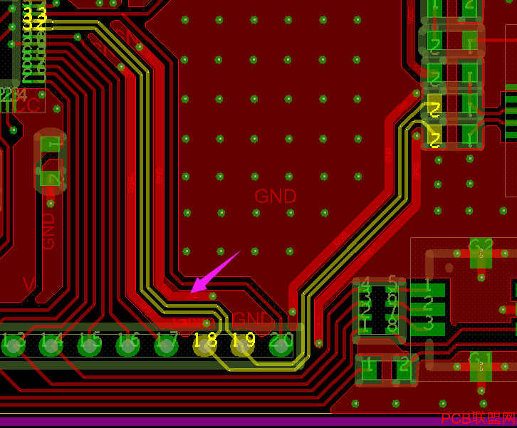

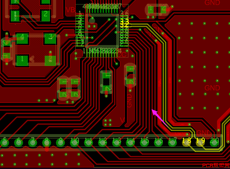

沙陈峰---2层板作业点评

发表于 2019-6-14 10:04:47 | 显示全部楼层
1、丝印框不需要加粗处理

发表于 2019-6-14 10:06:04 | 显示全部楼层
2、usb包地需要两边打地孔、差分信号尽量耦合走线
7615
3万

发表于 2019-6-14 10:06:47 | 显示全部楼层
3、走线间距拉大、信号线与电源线之间用地线进行隔离
7615
3万
36992
最佳新人
发表于 2019-6-14 10:07:48 | 显示全部楼层
4、晶体需要立体包地,包地打地孔处理
7615
3万
36992
最佳新人
发表于 2019-6-14 10:09:04 | 显示全部楼层
5、电源走线尽量与其它信号进行隔离处理
