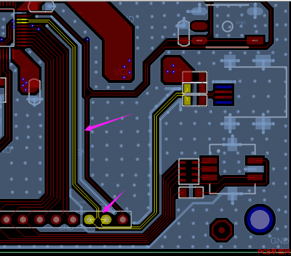

黄老师,这是二层板STM32最小系统的作业,麻烦您方便的时候查收指导,谢谢

1、差分信号包地需要两边打地过孔,差分信号按耦合去走

2、DRC需要修整一下,推挤下走线就可以了

3、走线间距可以拉大一些

4、Vbat电源有瓶颈
