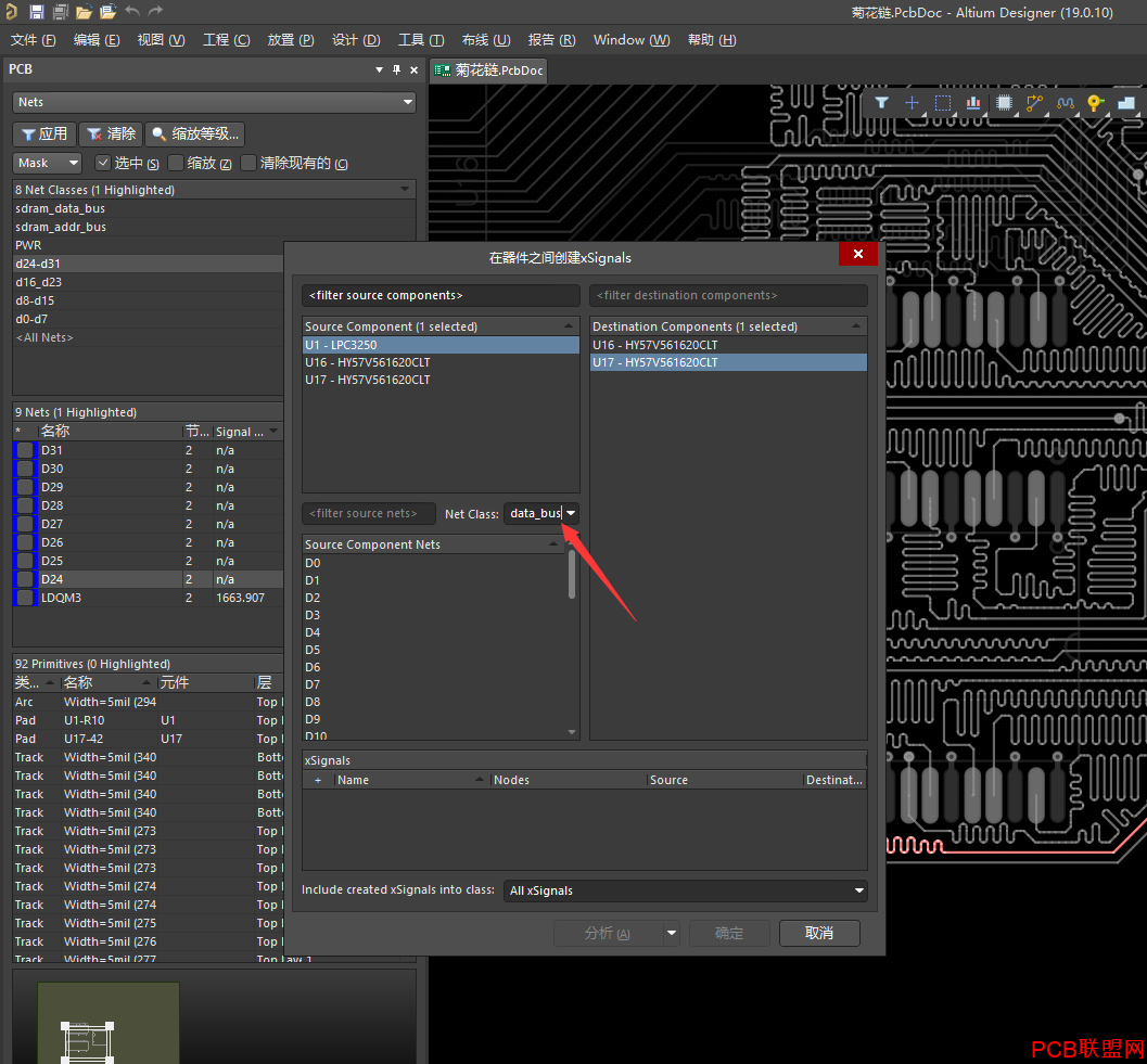

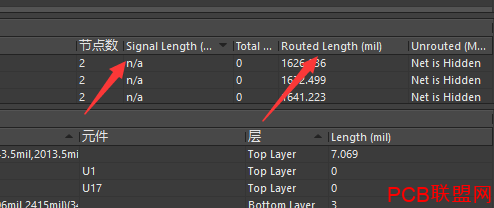

各位导师你们好!
这边所有数据线等长,我是用Xsignals进行等长的。等长好后检查了一遍发现有两组超了50mil,规则里我有定义公差50mil这是为什么?然后菊花链怎么用 Xsignals创建。(因为from to ad19有问题)我是画好前面删后面。然后前面画好,剪贴下来,最后等长后面。效率很低。有没有其他方法。  Signal length(mil) 和Routed length(mil)这两者什么含义?有什么区别。查资料 有的人用前者的等长,有的是后者。为什么我这里  Signal length(mil)没有显示。我之前都是用快捷键RS测量出最长的,然后进行等长。画好后发现等长距离和上面的  Signal length(mil)和Routed length(mil)都有差异?

Routed length:形象一点理解就是一条有弯道的路,Routed length指在路的中间取线,到达弯道出再取中线,两线长度和。Signal length:信号能通过的长度,形象一点理解就是一条有弯道的路,Signal length指这条弯路的最短距离,信号能通过就行。等长布线所谓的等长就是Signal length等长。

谢谢李老师。我可以这么理解么?
Routed length(mil):一个2维度的小人走在一条有弯道的路,但是这个小人很聪明,在走弯道的路上边变着法的走直线距离。这里走的直线+没走弯道的直线=Routed length长度。
Signal length(mil):就是不怎么聪明的小人有直线走直线,有弯道走弯道,不偷懒。
