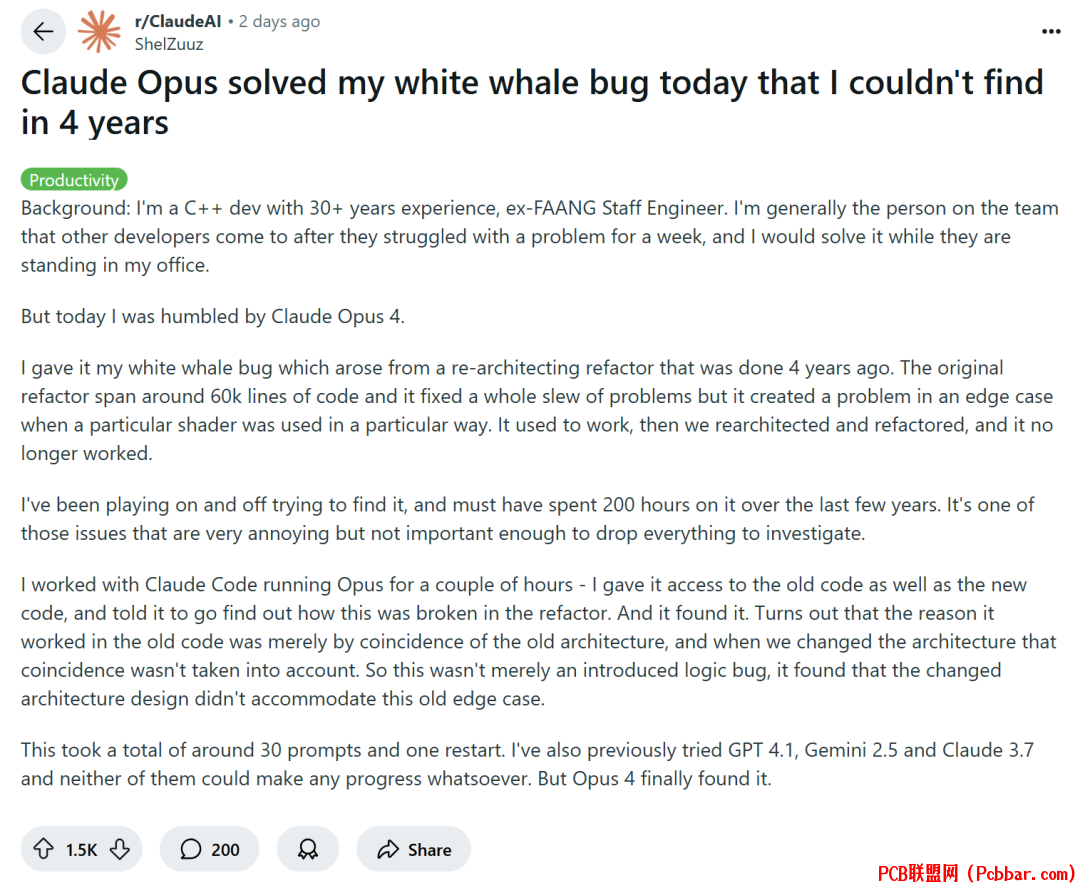

整理 | 郑丽媛 出品 | CSDN(ID:CSDNnews)上周,Anthropic 正式发布了 Claude Opus 4,并将其称之为“全球最强的编程模型”。当时,有不少开发者对此说法不以为然——Reddit 上一位网名为“ShelZuuz”的 C++ 大佬,或许也是其中之一。
到了本周,ShelZuuz 却表示:他已经被 Claude Opus 4 “彻底折服”了。
ShelZuuz 可不是一般人。据他自述,他拥有 30 多年的 C++ 开发经验的,曾在知名大厂(FAANG:Meta、亚马逊、苹果、网飞、谷歌)担任过 Staff Engineer,几乎是团队里的“定海神针”,别人搞不定、困扰一周的难题,最终都会找到他来解决。
但就是这样一位大神,却被一个困扰了他长达四年的“白鲸 Bug”折磨得够呛(注:一种在特定条件下会触发渲染错误的 Bug,通常在大规模代码重构后出现)——而本周,他终于在 Claude Opus 4 的帮助下,成功解决了这个长期未解的难题!
困扰了他 4 年的“白鲸 Bug”
根据 ShelZuuz 的分享,这个 Bug 要追溯到四年前。
当时,他在重构一个有 6 万行代码的项目,原本是期望通过这次重构解决老系统遗留的诸多问题,让整个系统运行得更加顺畅高效。可没想到,这次重构却意外引入了一个棘手的新麻烦。
具体来说,是某个特殊着色器在某些特定 GPU 设置和调用路径下会出现渲染异常,导致系统出现故障。可问题在于:它不容易重现,也不会报错,有时你连“哪里出了问题”都说不清楚。
于是,他开始了一场没有终点的 Bug“猎杀”。
这四年来,ShelZuuz 断断续续地来回找这个 Bug,估计花了至少有 200 个小时。或许研究一段底层渲染代码几个小时也徒劳无功、以为找到了问题关键、修改后却 Bug 依旧……正如 ShelZuuz 将其称为“白鲸 Bug”的原因:这个 Bug像极了小说《白鲸记》里的莫比·迪克——神出鬼没、近在咫尺却永远抓不住。
而就在最近,他突然心血来潮,尝试把这个“白鲸 Bug”丢给 Claude Opus 4 来分析。毕竟,Anthropic 能自信把 Claude Opus 4 叫做“全球最强的编程模型”,它总得有点东西不是?
结果,原本这个 ShelZuuz 压根不寄予厚望、只想着随便试试的 Claude Opus 4,真的抓到了这个“白鲸”的尾巴!
我和运行 Opus 4 的 Claude Code 一起工作了几个小时,给了它访问旧代码和新代码的权限,并告诉它去找出重构中的问题所在。结果它找到了!原来,在旧代码中能正常运行的原因仅仅是旧架构的巧合,而当我们改变架构时,并没有考虑到这种巧合。
因此,这不仅仅是一个引入的逻辑错误,它还发现了更改后的架构设计没有考虑到这个旧的边缘情况。
更令 ShelZuuz 惊讶的是,整个过程仅用了几个小时,一共只花了大约 30 次提示和一次重启——要知道,在此之前他也尝试过用 GPT-4.1、Gemini 2.5 pro 以及 Claude 3.7 来解决这个 Bug,但都没有任何进展。
