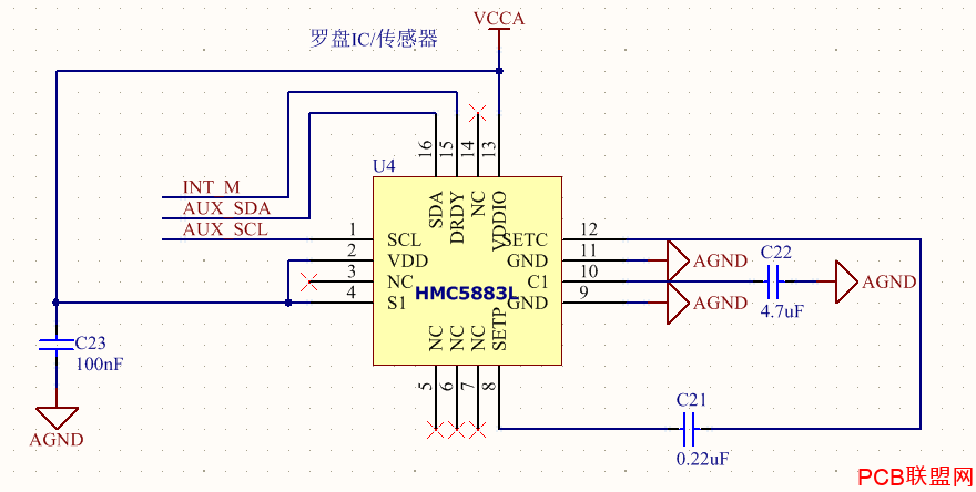

[size=12.0000pt]1. 打开一份绘制好的原理图。

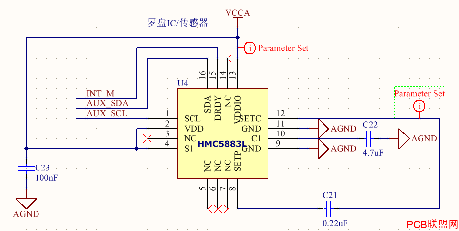

2.点击“放置(Place)”→“指示(Directives)”→“参数设置(Parameter Set)”或者使用快捷键 P+V+M。
3.Parameter Set标记放与原理图中的网络连接线上,如放在电源网络上。

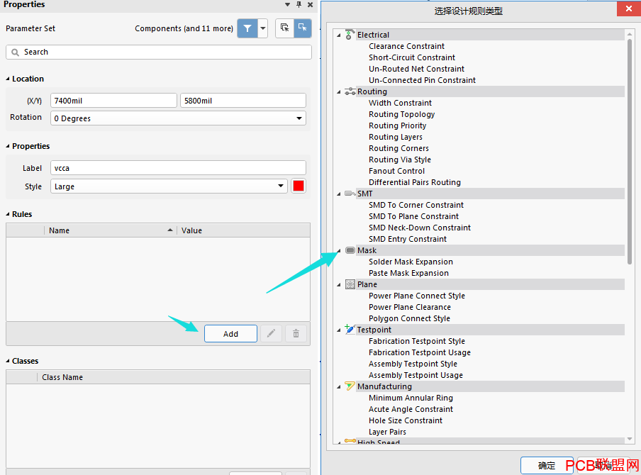

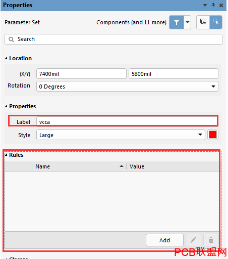

4.双击原理图中的Parameter Set标号,在弹出的对话框中设置相应规则。为方便演示,将其更名为”VCCA”.
5.Rule一栏中,点击 Add 对规则内容进行修改和设定。

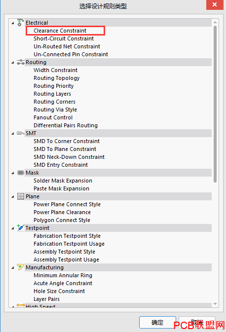

6.弹出的对话框中是相应的PCB规则,选中需要设定的规则,这里就拿定义电源网络的间距为例,选择Clearance Constraint,如下图。
弹出的对话框,在对话框里设定网络间距;
7.设置好后点击确定,这样就在原理图设置好了PCB规则.
