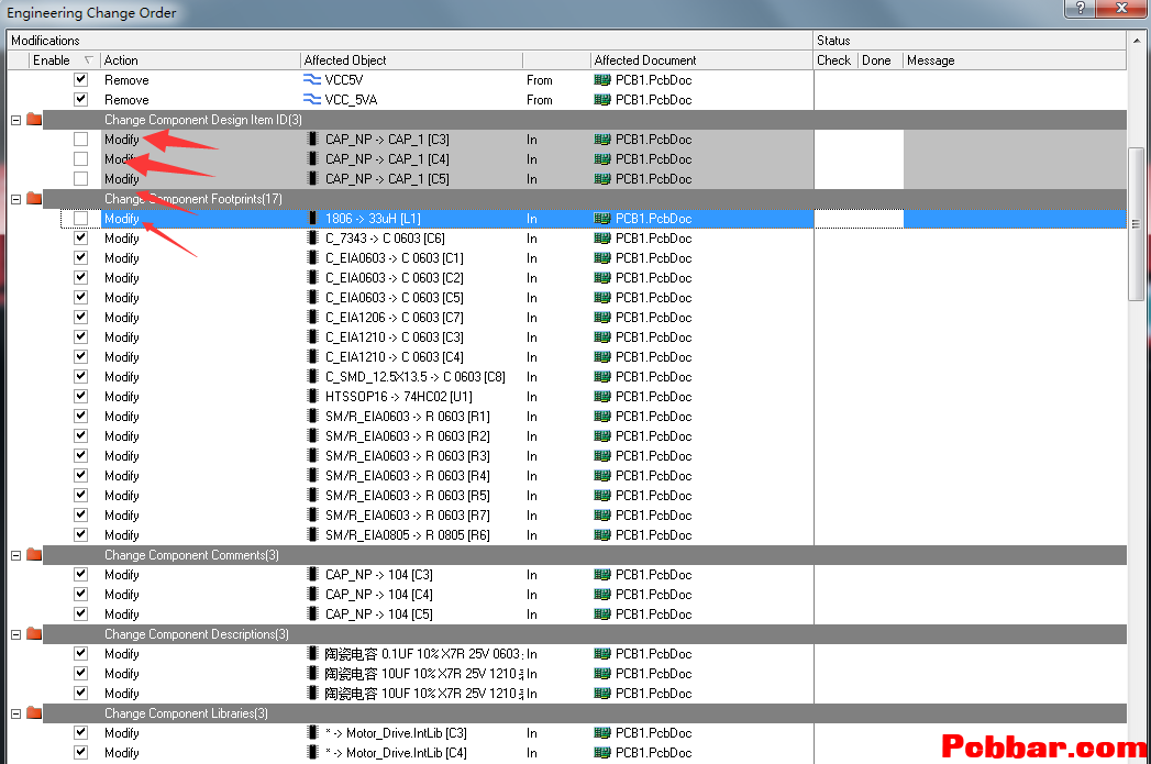

pcb设计时,改动原理图,修改完成后,导入PCB过程中,发现PCB中未改动(部分)的元器件 布局发生了变化,没改动的元件跑到了"room"中去了;这时,需要把元件重新将其归位,给工作带来了很大的麻烦,若原理图需多次修改,将增加很大的工作量,每次都要重新移回原始的布好的地方 ,拖慢进程。解决方法如下:
方法一:
在原理图进行更新时,对于不需要改动的器件和连接,在更新确认表里面,将其前面的“对号”去掉。(这种方法较为牵强,相当的麻烦又浪费时间)

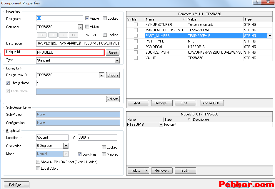

方法二:整体修改
出现此现象的原因是因为器件在原理图和PCB中的“唯一ID“不一致所致。即使标号一致, AD里 还有一个叫做 "唯一ID"  的项 ,    如下图:
这个ID号必需一样了, 更新时才不会影响布局,反之,则元件到处乱跑。
1. 若是个个别的元件ID不同,可以手动修改;PCB元件属性中, 填入比原理图多一个"\"的ID号即可。

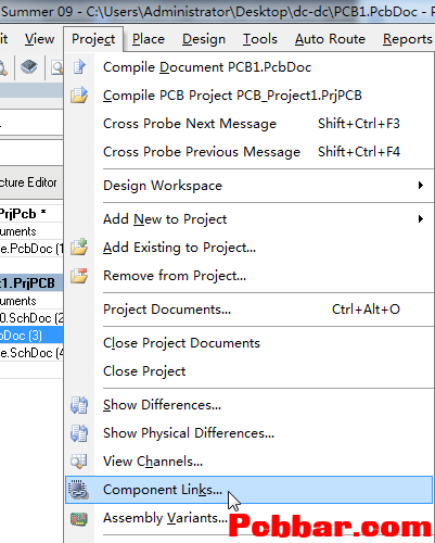

2. 如果是很多元件的ID不一致,可以使用AD的 "器件连结" 功能批量修改(快捷键 C K);

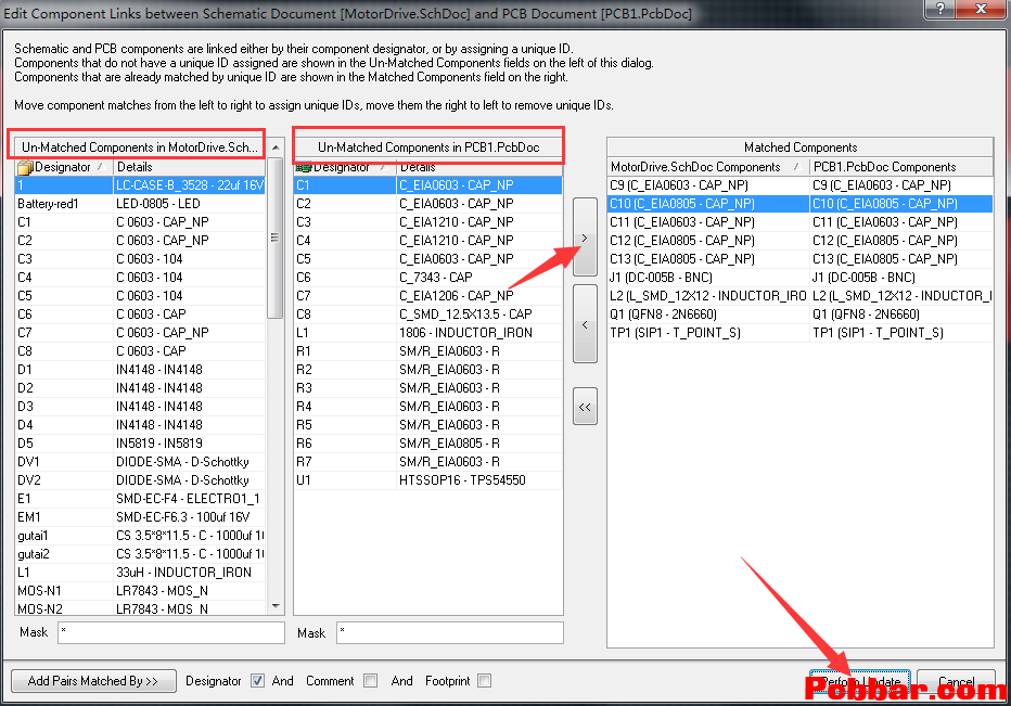

3. 左边是原理图中ID ,右边是PCB中不对应的ID,选中“》”,再执行更新;
注意选择移动的时候,一定要左右一一对应,否则会把不应该连结的器件连结了。
4. 完成后, 再从原理图更新到PCB的时候, 就不会出现没改到的元件也会到处乱跑了。
