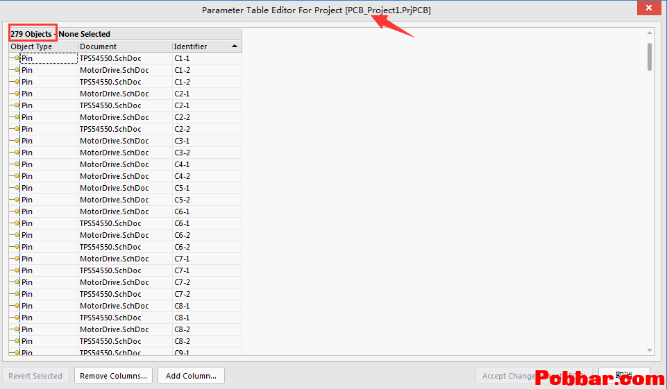

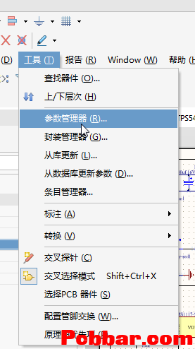

Altium designer 19在原理图里查看引脚数量
1.打开原理图,选择工具---->参数管理器;

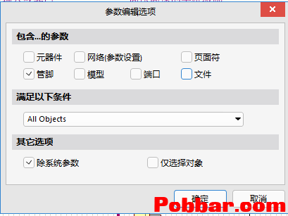

[size=12.0000pt]2. “参数编辑选项”里面仅勾选Pins 点击OK;
3. Parameter Table Editor For Project 界面的右上角可以查看引脚数量。
