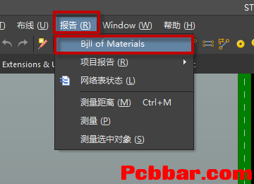

AD19如何导出一个组件对应一个值的BOM
具体操作如下:
1. 在Reports(报告)菜单栏下,执行Bill of Materials选项,进入Bom输出界面。
2. 在弹出的菜单中,现在可以看到输出的BOM是多个元器件,对应一个值。只需将红框内的Comment,Footprint两个组合列删除即可。
3. Comment,Footprint两个组合列删除后的的效果图如下:即达到一个元器件对应一个值的效果。
