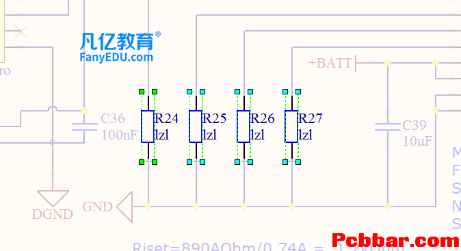

[size=12.0000pt]1. 先选中一个元件件,右键查找相似元件,查询条件选value为same,而且一定要选中下面的Select Matching;
2..选中后按ok或apply后,相同value的原件被选中,如下图所示;

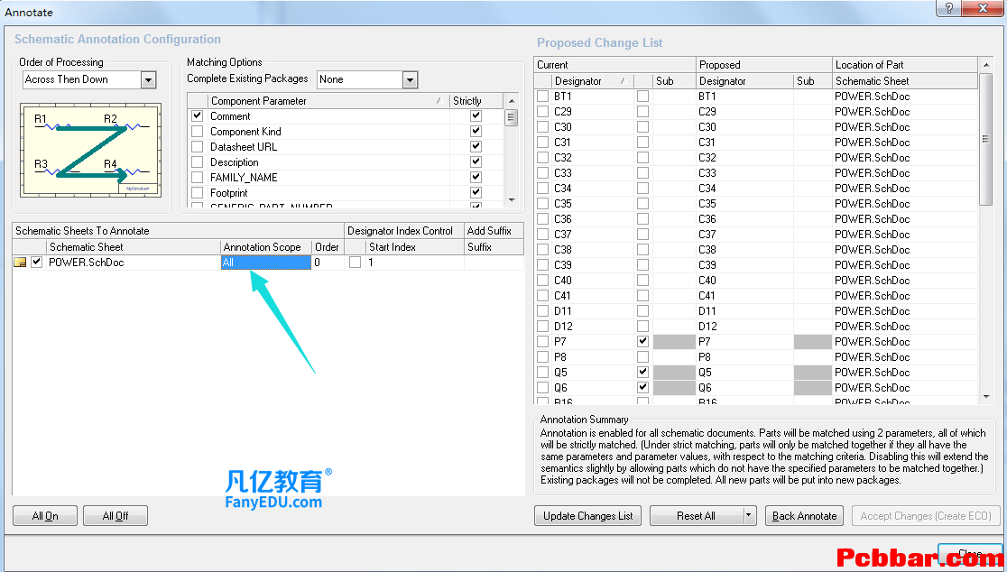

3.在菜单栏Tool下选注解(Annotate Schematics),快捷为TA,出现注解界面,注意默认的注解范围为全部,如下图所示;

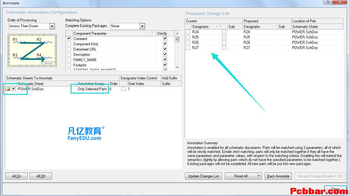

4.只需将注解范围选为选择部分就可以了,看看右边的列表是不是只有你选择的几个对象了,然后复位标号后再更新标号即可。
