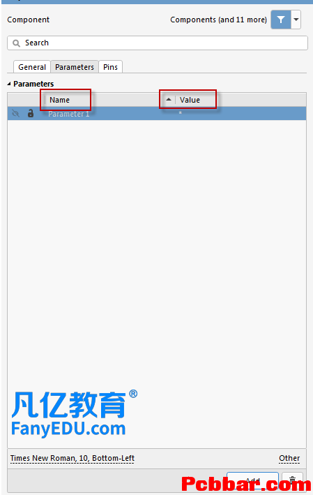

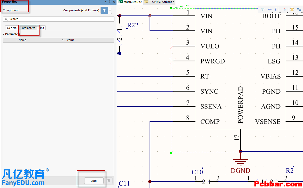

[size=12.0000pt]1. 打开原理图,双击要关联Datasheet的某个原理图符号后,弹出“Properties”菜单,选择“Parameters”。
2. 点击上面的Add按钮后,会弹出如下对话框;

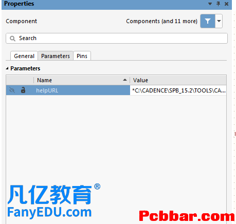

3. 在对话框Name中录入关键字小写的help大写的URL,然后在Value中把你文件存在的绝对位置以及文件名和文件扩展名录入其中;
4.填完以后按回车键,完成文档的联接。在原理图编辑界面下,选中这个原理图符号后点击“F1”,链接的帮助文件就会被打开。
