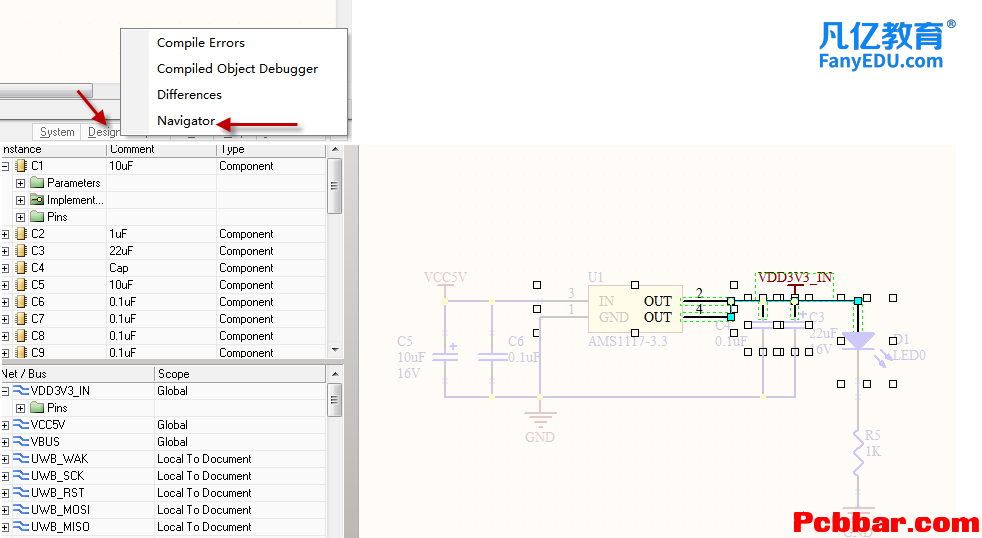

AD在原理图中如何高亮某一网络
AD 在原理图中高亮某一条网络,有以下三种方法:
方法一:
alt键+鼠标左键
方法二:
利用原理图界面右下角的“笔”一样的工具(高亮笔)
方法三:
Navigator(在原理图界面右下角,Designe Compiler选项中),选择如图所示的net可
以高亮某一条网络
每天学习一个技巧,日积月累你也是专家!
