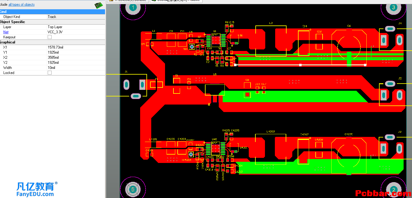

Altium designer中顶层和底层如何快速互换
方法如下:

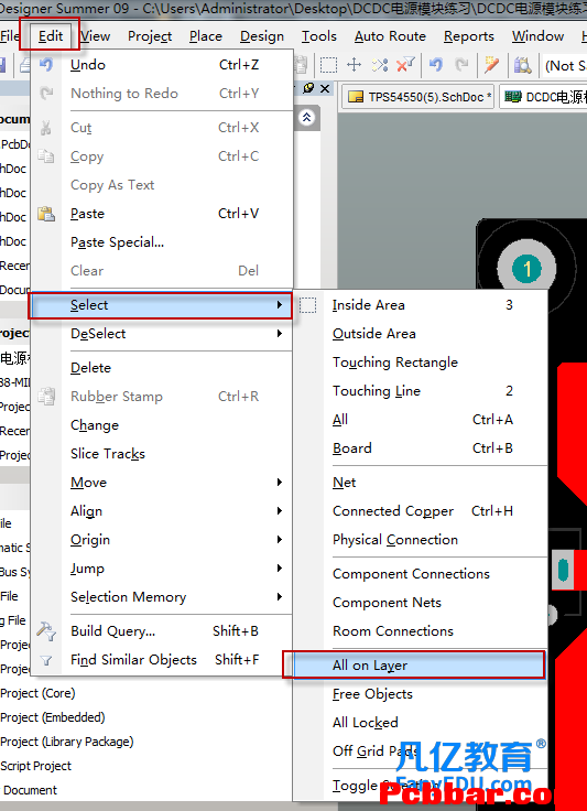

[size=12.0000pt]1. 在顶层时,编辑一选中一当前层上所有的:

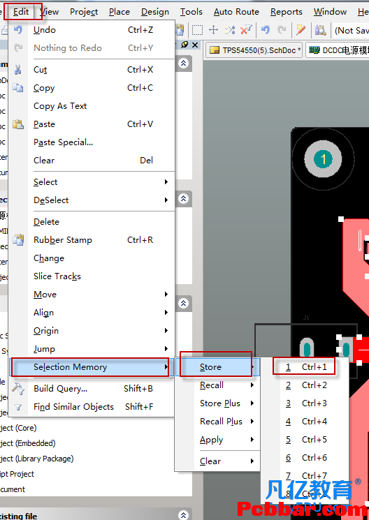

2. 编辑→选择的存储器→存储-1(快捷方式ctrl+1):

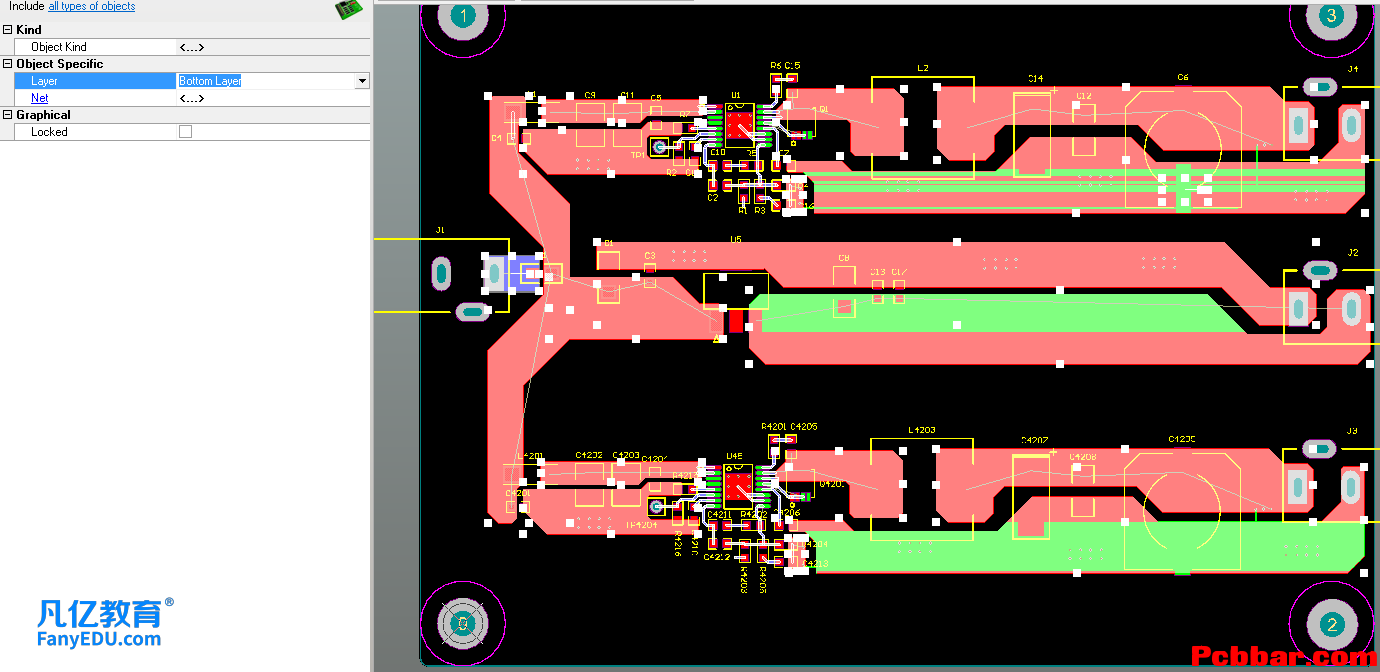

3. 在空白处点鼠标左键取消选择,切换到底层。方法同第一步:编辑-选中-当前层上所有的。

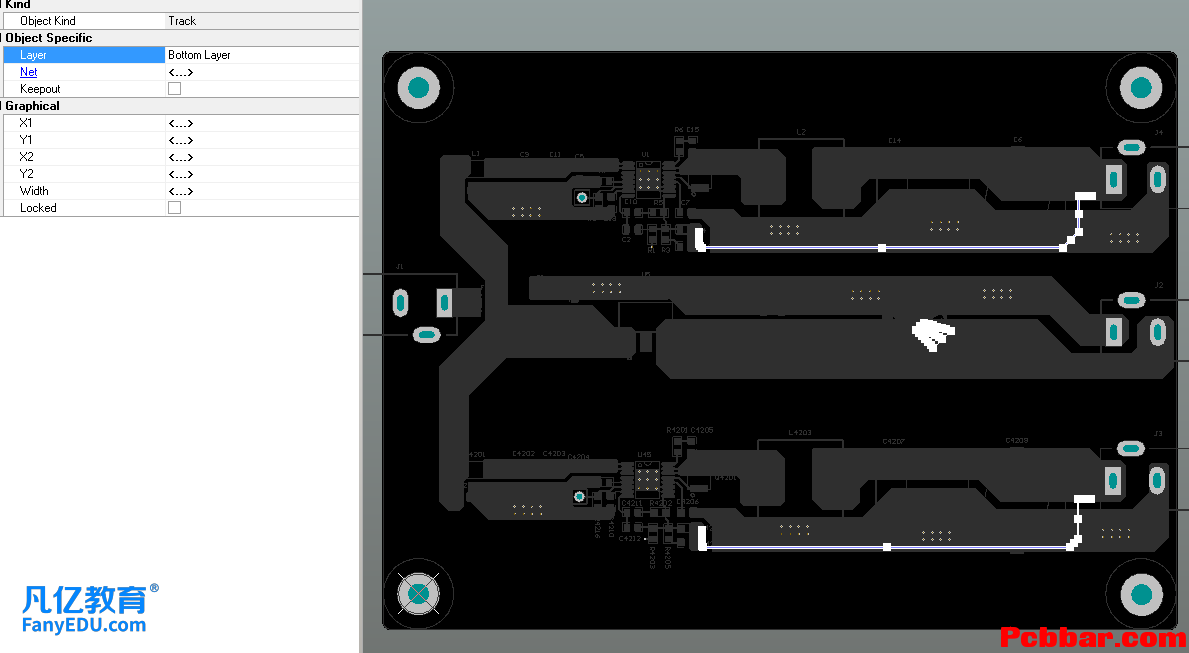

4. 在底层选中状态下,按F11跳出全局编辑器,将layer的Bottomlayer改为Toplayer。
5. 取消选中状态,按F11关闭全家编辑器;编辑》选择地存储器》恢复-1,快捷方式alt+1(选中1的原因是,我们在步骤1时设置了存储器为1)
6. F11跳出全局编辑器,将layer由Toplayer改为Bottomlayer。
