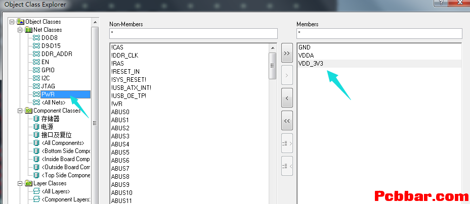

1.执行菜单Design→Classes....(快捷键DC),将这3个网络建立一个class。

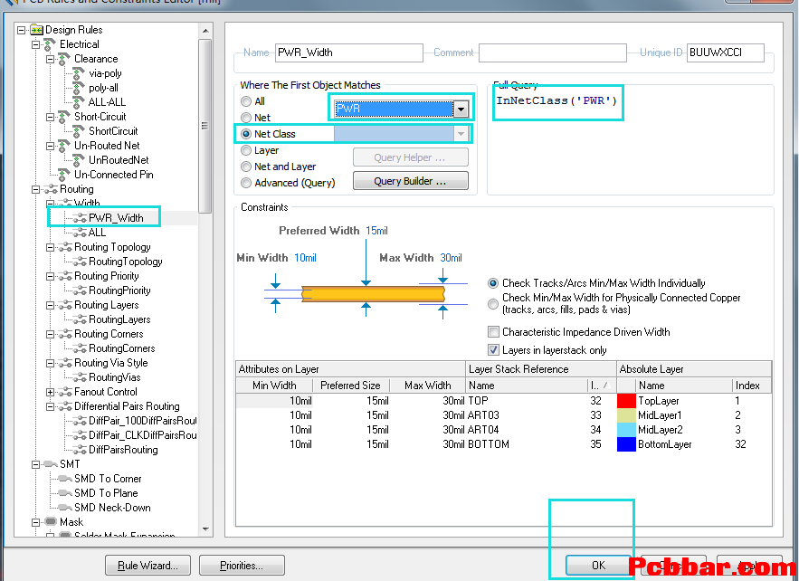

2.执行菜单命令Design→Rules(快捷键DR),进入规则设置栏;新建个线宽规则,在规则设置栏选择“ net class”,选择对应的class;这样这个class内的所有网络的线宽都受这个规则约束。

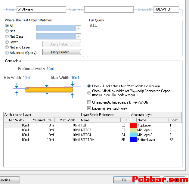

方法二:使用 AD 自带的”编程语言”设定规则:
1.选择菜单Design→Rules(快捷键DR),进入规则设置栏;或者pcb界面右键进入规则。
2.Routing ‐> Width ,新建立线宽规则;
3.进入刚刚新建的规则,界面如下:
4.对线宽值进行修改,修改后界面如下;
为了帖子防沉,请点击回复帖子查看更多内容
注:建议使用第一种建立class方法,第二种编程语言方式有点繁琐,且容易出错。
