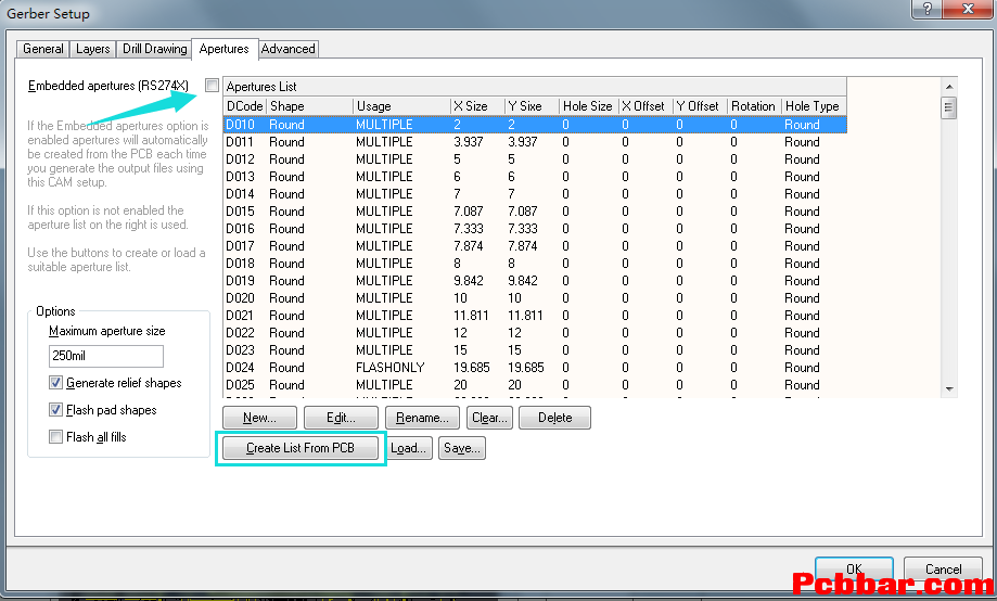

AD输出Gerber提示Gerber failed to match all shapes解决办法
AD输出Gerber时出现如下报错:
解决方法如下:
[size=12.0000pt]1. 在输出Gerber的界面找到D码格式那个选项:
2. Apertures栏,Embedded apertures前面的勾去掉,然后点击 create List From PCB 重新生成下D码。
这样问题就可以解决问题,进行输出了。
