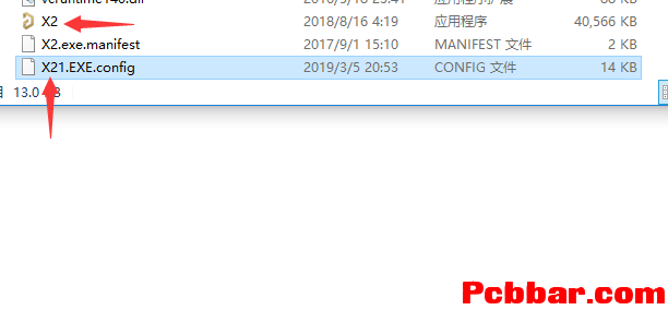

对于打开软件会出现Could not start Vault Explorer.Please,make sure that VaultExplorer extension is installed properly.(无法启动保管库资源管理器。请确保正确安装了保管库资源管理器扩展。 ) QQ截图20190305210014.png
出现这个问题的原因,是应用启动程序文件与CONFIG文件的前缀不同名,  如果你的CONFIG文件的前缀是X21.EXE.config,加多了一个1,就会导致你的AD打不开,
CONFIG文件一般都在软件安装目录下,文件名是X2.EXE.config,这个文件并不是说不可以修改,只是它修改后,必须要和你的应用启动文件名一致,否则就会打不开,比如AD18.EXE.config,应用启动程序文件名就必须按照CONFIG文件的前缀一致. QQ截图20190305212928.png
QQ图片20190305213243.png 名字改好,尝试打开
QQ截图20190305213342.png 打开成功

我的应用程序和配置文件没有错,但是运行一直报错,无法启动AD。
