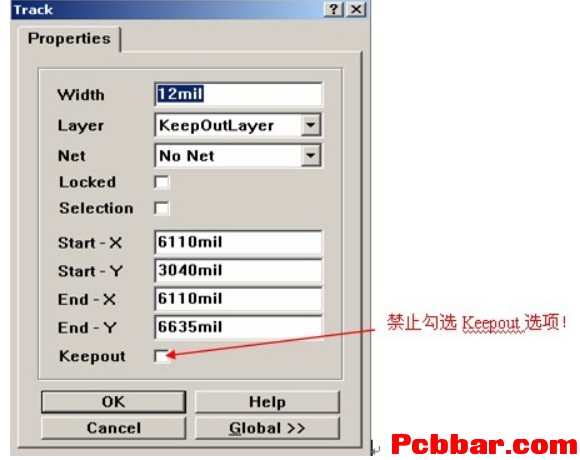

1Protel系列、AD系列软件所画的线,不论画在哪一层(包括走线层、Keepout层等),双击打开线的属性,一定不能勾选keepout选项,一旦选中了keepout选项,则这根线无法在gerber文件中生成,导致此线无法生产出来。以Protel99se软件为例,

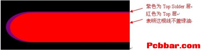

2、阻焊层:如果需要某根走线开窗不盖绿油并喷上锡必须另外再添加solder层,paste只是钢网层,用于制作钢网,与生产板子没有关系。
3Protel系列、AD系列软件中Multilayer层是指多层,通常用于通孔焊盘(Pad)和过孔(Via)的层设置,如下图。而在Multilayer层走线,只是双面有走线,而不会是焊盘开窗不盖绿油的效果(这种设计属于个别案例,应避免这种走线设计)。

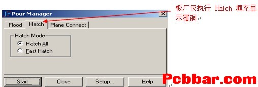

4pads软件的覆铜形式,Flood命令(重新灌注覆铜)是由设计者执行的。电路板厂仅执行Hatch命令(填充显示覆铜),以避免修改设计者的设计覆铜。所以在发板生产前,设计者要对覆铜检查确定好。

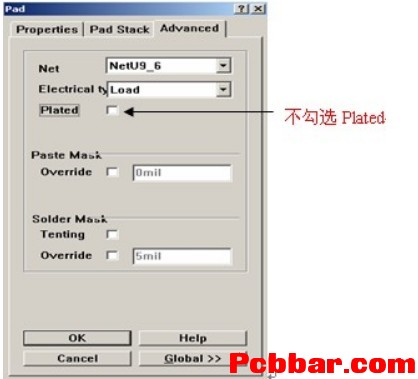

6、设计非金属化孔,原则上在PadVia属性中,取消勾选Plated选项,即表示此孔为非金属化。如下图以Protel99se软件为例(其他设计软件也同样适用),
