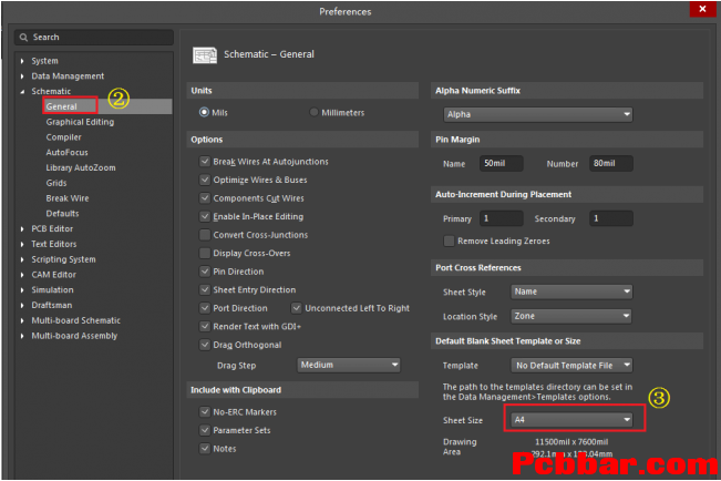

AD18的操作是这样的,见下图:
首先,在原理图界面中,用鼠标右键弹出如下菜单,然后选中"Preferences..."选项
其次,在弹出的下图中,找到, 然后再中选合适的纸张页面规格即可。
