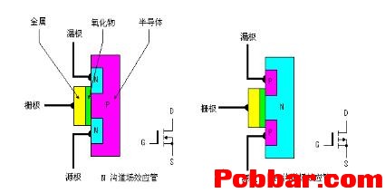

% u' b( X4 g! q/ W  MOS 场效应管也被称为MOSFET, 既Metal Oxide Semiconductor Field Effect Transistor(金属氧化物半导体场效应管)的缩写。它普通有耗尽型和加强型两种。本文运用的为加强型MOS 场效应管,其内部构造见图5。它可分为NPN型PNP型。NPN型通常称为N沟道型,PNP型也叫P沟道型。由图可看出,关于N沟道的场效应管其源极和漏极接在N型半导体上,同样关于P沟道的场效应管其源极和漏极则接在P型半导体上。我们晓得普通三极管是由输入的电流控制输出的电流。但关于场效应管,其输出电流是由输入的电压(或称电场)控制,能够以为输入电流极小或没有输入电流,这使得该器件有很高的输入阻抗,同时这也是我们称之为场效应管的缘由。) X) j6 q. R* |6 x$ x. V6 o/ l# T
3.jpg ! Y* H1 d/ E: N1 l& _% p$ F0 f. W: X

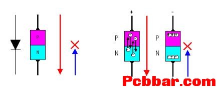

  为解释MOS 场效应管的工作原理,我们先理解一下仅含有一个P—N结的二极管的工作过程。如图6所示,我们晓得在二极管加上正向电压(P端接正极,N端接负极)时,二极管导通,其PN结有电流经过。这是由于在P型半导体端为正电压时,N型半导体内的负电子被吸收而涌向加有正电压的P型半导体端,而P型半导体端内的正电子则朝N型半导体端运动,从而构成导通电流。同理,当二极管加上反向电压(P端接负极,N端接正极)时,这时在P型半导体端为负电压,正电子被汇集在P型半导体端,负电子则汇集在N型半导体端,电子不挪动,其PN结没有电流经过,二极管截止。

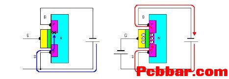

9 M  D0 F) O) U- n; {  关于场效应管(见图7),在栅极没有电压时,由前面剖析可知,在源极与漏极之间不会有电流流过,此时场效应管处与截止状态(图7a)。当有一个正电压加在N沟道的MOS 场效应管栅极上时,由于电场的作用,此时N型半导体的源极和漏极的负电子被吸收出来而涌向栅极,但由于氧化膜的阻挠,使得电子汇集在两个N沟道之间的P型半导体中(见图7b),从而构成电流,使源极和漏极之间导通。我们也能够想像为两个N型半导体之间为一条沟,栅极电压的树立相当于为它们之间搭了一座桥梁,该桥的大小由栅压的大小决议。图8给出了P沟道的MOS 场效应管的工作过程,其工作原理相似这里不再反复。

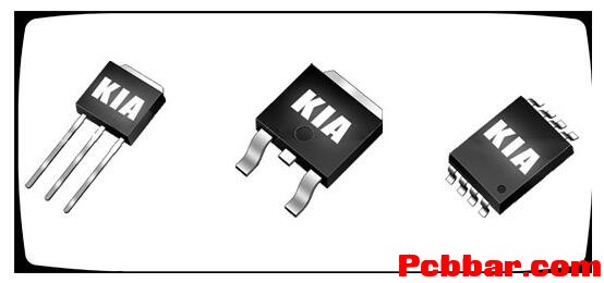

2 b! p; w4 _5 T4 p! `    场效应管SI7615ADN-T1-GE3 的参数
. W% o$ ~+ g0 {# [  零件号别名:SI7615ADN-GE3
) d0 n. e( ]: V; N( ^9 S5 M" k- v$ y  功率耗散:52 W8 e) l8 D: C4 F. c5 C2 n, C+ b1 m
  包装形式:Reel& @. W/ }( A1 \/ L* M4 T# J, N
  封装形式:PowerPAK 1212-8) v3 A. U$ j- E; O2 n
  安装风格:SMD/smt
% V0 C' N8 R/ \  n4 r  q  配置:Dual
; a5 i) ~, X/ \, n, [  电阻汲极/源极 RDS(导通):4.4 mOhms at 10 V漏极连续电流:- 35 A
2 @( p1 i$ |" d2 ], s4 T  汲极/源极击穿电压:- 20 V
, l) m8 E8 B# P% G$ t' r2 O& ~. z% T  晶体管极性:P-Channel
" T* P$ K8 X2 a2 ?+ E0 y2 F  RoHS:是
4 P  q8 z) ?( r' |0 O( S% \  产品种类:MOSFET
; b8 e, P1 b  j0 Z1 m; g4 h  制造商:Vishay
