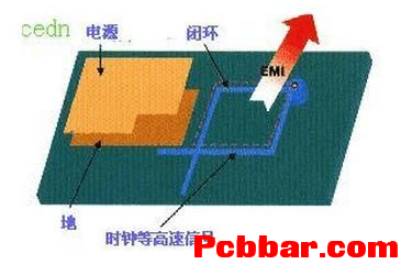

规则二:高速信号的走线闭环规则
由于PCB板的密度越来越高,很多PCB layout工程师在走线的过程中,很容易出现这种失误,如下图所示
时钟信号等高速信号网络,在多层的PCB走线的时候产生了闭环的结果,这样的闭环结果将产生环形天线,增加EMI的辐射强度。

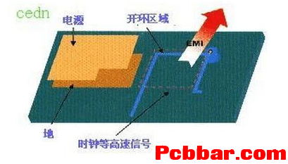

规则三:高速信号的走线开环规则
规则二提到高速信号的闭环会造成EMI辐射,同样的开环同样会造成EMI辐射,如下图所示:
时钟信号等高速信号网络,在多层的PCB走线的时候产生了开环的结果,这样的开环结果将产生线形天线,增加EMI的辐射强度。在设计中我们也要避免。
