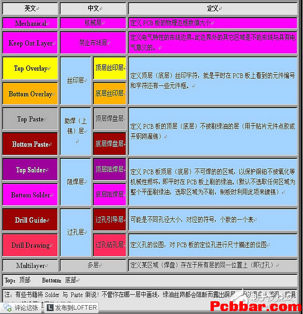

阻焊层solder mask,是指板子上要上绿油的部分;因为它是负片输出,所以实际上有solder mask的部分实际效果并不上绿油,而是镀锡,呈银白色!
助焊层paste mask,是机器贴片时要用的,是对应所有贴片元件的焊盘的,大小与toplayer/bottomlayer层一样,是用来开钢网漏锡用的。
要点:两个层都是上锡焊接用的,并不是指一个上锡,一个上绿油;那么有没有一个层是指上绿油的层,只要某个区域上有该层,就表示这区域是上绝缘绿油的呢?暂时我还没遇见有这样一个层!我们画的PCB板,上面的焊盘默认情况下都有solder层,所以制作成的PCB板上焊盘部分是上了银白色的焊锡的,没有上绿油这不奇怪;但是我们画的PCB板上走线部分,仅仅只有toplayer或者bottomlayer层,并没有solder层,但制成的PCB板上走线部分都上了一层绿油。
疑问:“solder层相对应的铜皮层有铜才会镀锡或镀金这句话是否正确?
这句话是一个工作在生产PCB厂的人说的,他的意思就是说:要想使画在solder层的部分制作出来的效果是镀锡,那么对应的solder层部分要有铜皮(即:与solder层对应的区域要有toplayerbottomlayer层的部分)!现在:我得出一个结论::“solder层相对应的铜皮层有铜才会镀锡或镀金这句话是正确的!solder层表示的是不覆盖绿油的区域!
mechanical,机械层
keepout layer禁止布线层
top overlay顶层丝印层
bottom overlay底层丝印层
top paste,顶层焊盘层
bottom paste底层焊盘层
top solder顶层阻焊层
bottom solder底层阻焊层
drill guide,过孔引导层
drill drawing过孔钻孔层
multilayer多层
