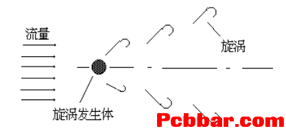

依据卡曼涡街理论(见图一),在无限界流场中笔直刺进一根无限长的非线性阻力体(即旋涡发作体C,风速传感器的探头横杆),当风流流经旋涡发作体C时,在漩涡发作体边缘下流侧会发作两排交替的、内旋的旋涡列(即气流旋涡),而旋涡的发作频率f正比于流速V,用公式表明如下:
f=StV/d;
因而超声波风速传感器就是使用超声波旋涡调制的原理来测定旋涡频率的。
