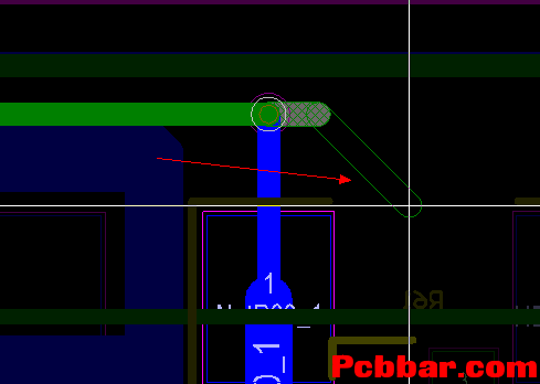

AD中在板优化的时候,走线在遇到铜皮的时候会不好走线的情况,此时我们可以采取如下方法,快速的处理这一问题:
走线被阻碍
可以让铜皮重新铺一次的瞬间,按ESC取消,【相当与铺铜10%一下的状态】
这样之后就可以走线了  你走好线之后,在重新铺一次就好了.
