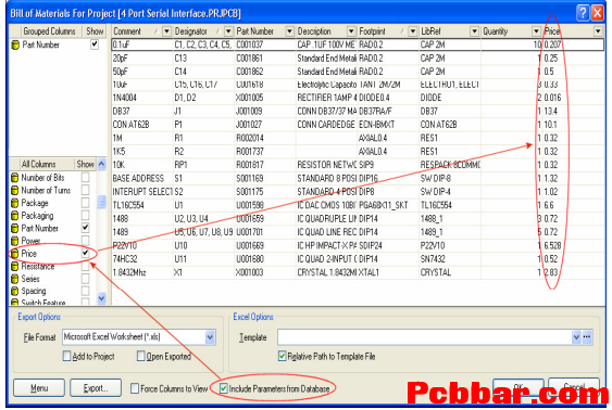

如果我们在设计中使用基于 DATABASE 数据库的器件库,我们可以把DATABASE数据库中的信息输出到我们将要生成地BOM表中。具体操作是:首先选“Include Parameters from Database”复选框,这时DATABASE关联的元器件参数将出现在左侧的选项列表中;然后在选项列表中选择要输出的元器件参数,则该元器件的参数会出现在右侧的详细显示列表中。例如下图2中我们选择了器件的Price参数,则与器件Price 相关的信息会从DATABASE数据库中调到详细显示列表中显示。
        图 2 BOM 表中输出 DATABASE 的信息

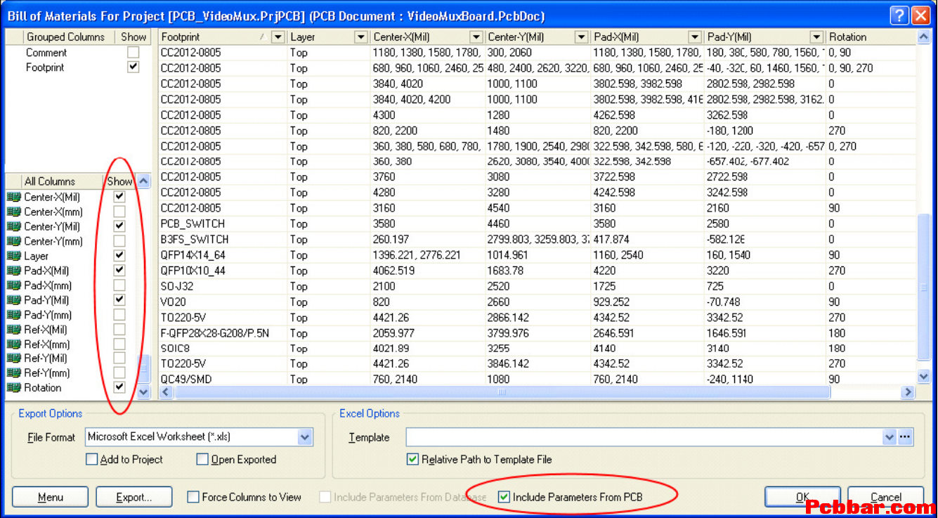

我们还可在BOM表中添加元器件在PCB上的板上的位置信息。具体操作是,选择“Include Parameters from PCB”的复选框,这时元器件在PCB上的板上的位置信息将出现在左侧的选项列表中。如下图所示。我们可以为生产部门输出包含元器件在PCB板上的位置信息的Bom表。
         图3 BOM表中输出元器件在PCB板上位置的信息

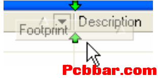

我们可以拖动详细显示列表中列的名称来改变显示格式(见下图)。
