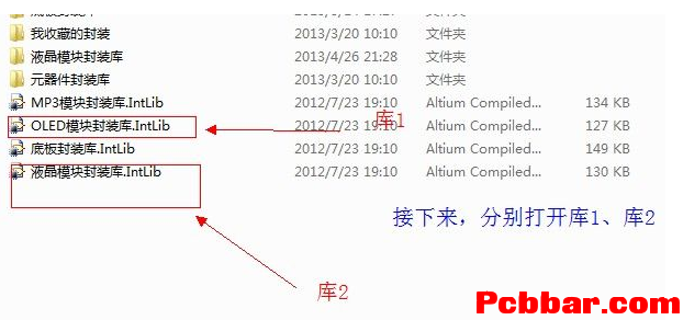

方法一、单击*.PcbLib(被复制的封装元件所在的元件库),将*.PcbLib作为当前被编辑的文件,用鼠标右键点击被复制的封装元件,在下拉菜单击击“Copy”;单击*1.PcbLib(被复制的封装元件要复制到的元件库),将*1.PcbLib作为当前被编辑的文件,用鼠标右键点封装元件列表最上面的空白处,在下拉菜单单击“Paste”,然后保存即可;
方法二、单击*.PcbLib(被复制的封装元件所在的元件库),将*.PcbLib作为当前被编辑的文件,用鼠标左键点击被复制的封装元件,使被复制的封装元件到编辑区,点击【Edit】/【Select】/【All】选择编辑区的全部内容,再点击【Edit】/【Coyp】进行复制;单击*1.PcbLib(被复制的封装元件要复制到的元件库),将*1.PcbLib作为当前被编辑的文件,用鼠标左键点击【Tools】/【New Component】新建一个元件,关闭向导对话框,继续点击【Edit】/【Paste】将封装元件复制到编辑区,点击【Tools】/【Rename Component】对元件重命名,然后保存即可。
图文介绍:
1、选择两个库(库1、库2),分别打开。
2、点击Extract Sources,提取库文件
3、打开之后的,显示如下图,然后转换到PCB library面板。
