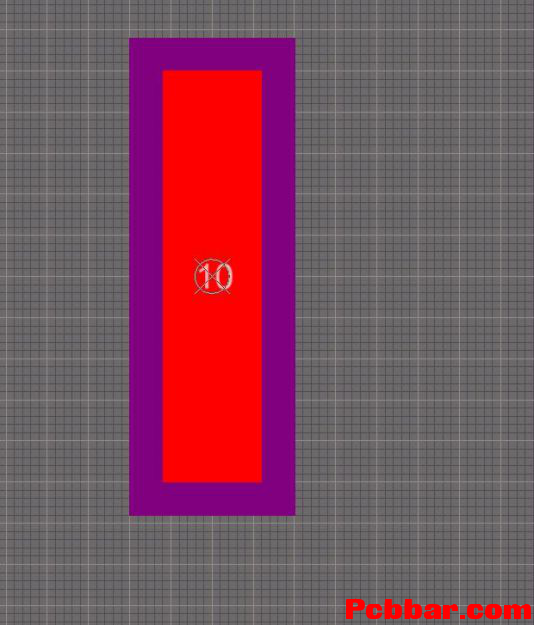

大家在绘制封装的时候经常要放置一行或者一列焊盘,当然一个一个去放置是很浪费时间,效率是很低的,那么今天就向大家展示一下,如何快速的放置一行或者一列焊盘:
首先,绘制一个你要排列的焊盘,并把他的位号改为这行或者这列的第一个或者最后一个位号,例如,我要排列15个焊盘,从10~24,那么我就把这个焊盘改为10或者24都可以,如图,

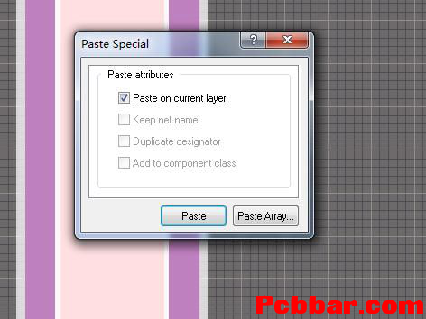

然后,复制或者剪切这个焊盘,快捷键E-A,或者点击菜单栏Edit-PasteSpecial,弹出如下图界面,

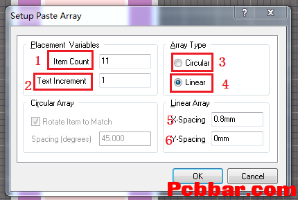

[size=12.0000pt]勾选Paste on current layer,然后点击Paste Array,弹出如下界面
为了帖子防沉,请点击回复帖子查看更多内容
点击OK,效果如下图所示;
