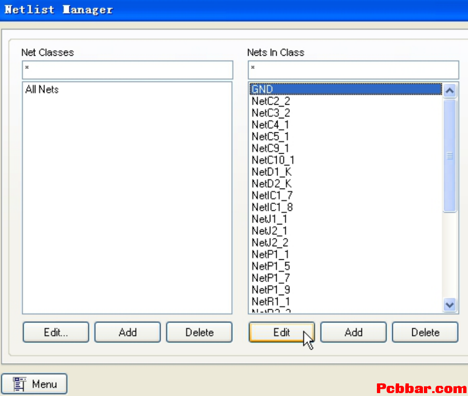

[size=12.0000pt]1. Designer/Netlist/Edit Nets
[size=12.0000pt]2、选择要修改网络线颜色的网络,然后点Edit编辑。

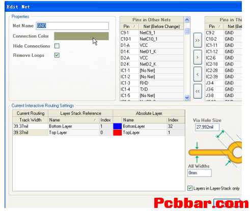

3、进入Edit Net,双击Connection Color的颜色框。
4、选择需要的颜色,然后点击OK即可。
