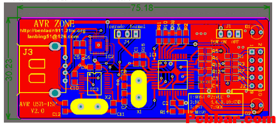

[size=12.0000pt]一.下图是一张我们要作为范例的PCB图。尺寸是75.18mm x 30.23mm.待会我们要在一张新的PCB图里拼出2x2张的PCB阵列。

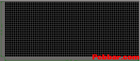

二.使用File面板里的New from templatePCB Hoard Wizard向导建立一个尺寸为160mm x 65mm的矩形PCB2层的信号层,
无电游层,通孔。
三.使用向导建立好的PCb如下。并保存到当前工程。
